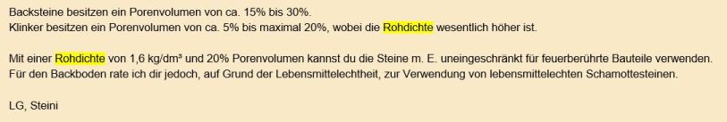

Steini hatte in einem älteren Thread bereits dazu etwas geschrieben.
Im um die Ecke gelegenen Ziegelwerk (meines Vertrauens) gibt es nun diverse Arten on Ziegelsteinen (siehe pdf- Datei).
Folgende Fragen interessieren mich hauptsächlich:
1. Es sollten idealerweise sog. Vollziegel sein, d.h. ohne "Luftlöcher", richtig?
2. Muß die Rohdichte dabei unbedingt gleich 1,6 kg / dm3 sein oder kann die abweichen?
3. Ist (im Ziegelwerk ebenfalls als Sackware erhätzlicher) Lehm- Mauermörtel hierfür besser geeignet als feuerfester (Schamott-) Mörtel?

Die Vollziegel bei "Huber" haben eine sehr hohe Rohdichte (2,0 - 2,2 kg/dm³).
Ich würde diese Steine eher als "Klinker" bezeichnen, daher sind sie für den Backofenbau ungeeignet.

Aber ist nicht die Rohdichte auch vom eingesetzten Material abhängig? Die einzelnen Ziegelwerke verwenden doch z.B. ihre eigenen, ganz spezifischen Tonsorten.
Aussagekräftiger für die Eignung als Backofenziegel müßte doch da eigentlich der "Luftporenanteil" in Prozent sein, oder?

Klinker sind Vollziegel die bei sehr hohen Temperaturen bis zur Sinterung gebrannt wurden.
KLINKER - WIKI hilft!

Nachfolgend ein Zitat eines Herstellers.
Da er für seine Produkte gerade stehen muß glaube ich diesen Aussage mindestens so viel wie Wiki.
Außerdem haben die Muhr-Klinker eine extrem hohe Druckfestigkeit und ..........und
eignen sich aufgrund ihrer Feuerfestigkeit sogar teilweise für den Ofenbau.
Es gibt also vermutlich doch verschiedene Klinker.
Von der Verwendung der glasigen Kanalklinker wird aber allgemein abgeraten.
Vielleicht sollte man im "Notfall" halt mal ein paar so "Klinker" im Feuer testen, denn
wenn sie springen, platzen oder bröseln, dann ist die Arbeit für die Katz'.
