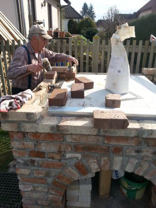

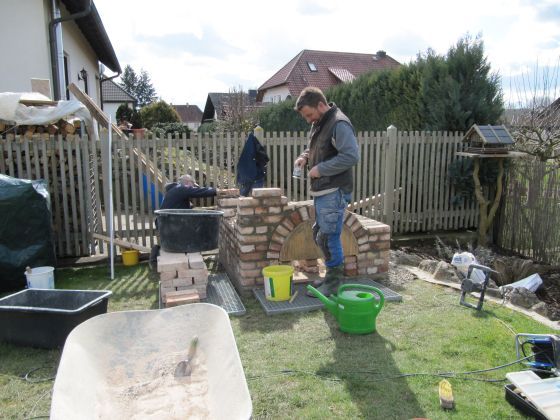

wie ich schon bei meiner Vorstellung berichtet habe baue ich eine LBO aus Volllehmsteine.
Die Bodenplatte wurde schon im Hersbst 2015 erstellt(leider ohne Bilder).
Auf der Bodenplatte wurde Dachpappe als Feuchtigkeitssperre angebracht, und in der dritten Reihe der Ziegelsteine wiederholt, die Ziegelsteine wurden mit Trasszemetmörtel verlegt.
Die Decke ist aus ca 16 cm Stahlbeton gegossen und darauf habe ich 10 cm Porenbeton als Dämmung geklebt.
Auch die Lehmziegeln durften schon mal probeliegen.
Die Bilder dokumentieren den jetzigen Stand der Bauarbeiten(leider nicht ganz Lückenlos).

- Startschuss
- IMG_7786 (2).JPG (63.95 KiB) 17658 mal betrachtet

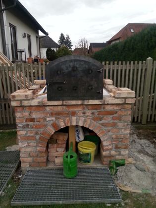

- Der Unterbau aus alten Ziegelsteinen, die Grösse ist 150cm mal 150cm

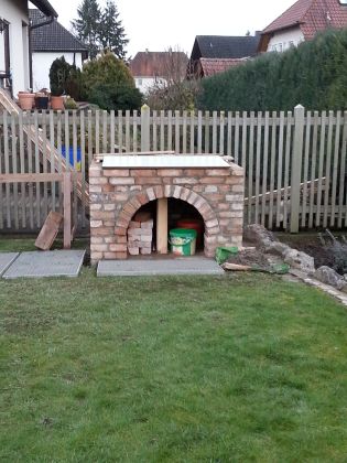

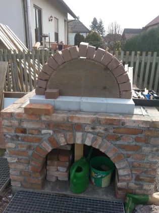

- 20160330_191552.jpg (51.54 KiB) 17658 mal betrachtet
- Der fertige Unterbau 10cm Dämmung und den Lehmsteinen die ich mal trocken verlegt habe

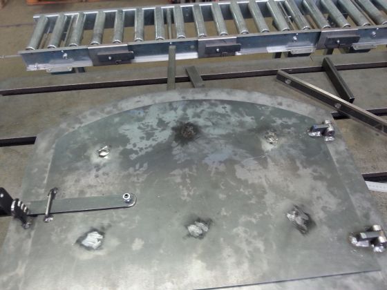

- 20160402_145756.jpg (45 KiB) 17658 mal betrachtet
- Tür im Bau
- 20160405_173138.jpg (54.3 KiB) 17658 mal betrachtet
- Die fertige Tür

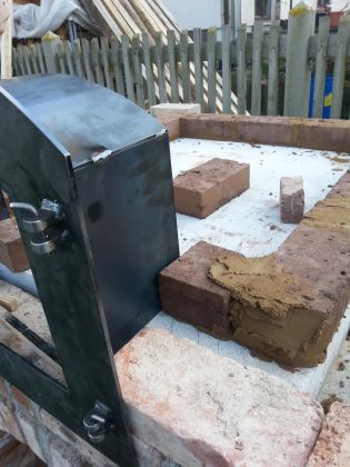

- 20160405_192327.jpg (45.2 KiB) 17658 mal betrachtet

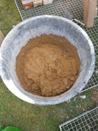

- Lehmmörtel
- 20160406_162714.jpg (56.6 KiB) 17658 mal betrachtet
- Die erste Reihe der Lehmvollziegeln
- 20160406_162711.jpg (49.9 KiB) 17658 mal betrachtet
- Der Türanschluss
- 20160406_170808.jpg (46.79 KiB) 17658 mal betrachtet

Sind das Glasschaumplatten die Du auf den Betonplatte unter die Backfläche gelegt hast?
Wenn ja, hast Du mit Quarzsand ausgefugt???

@Sachsine
Das ist 10 cm Porenbeton mit einem Flexkleber auf die Betonplatte aufgeklebt, die Fugen sind press zusammen gefügt.
Oben drauf kommt dann ca.1,5-2 cm Quarzsand und darauf der Schamottsteinboden mit umlaufender Dehnungsfuge.
Ich hoffe ich konnte Helfen.
Weiter Bauberichte folgen.
Bis bald Frank
