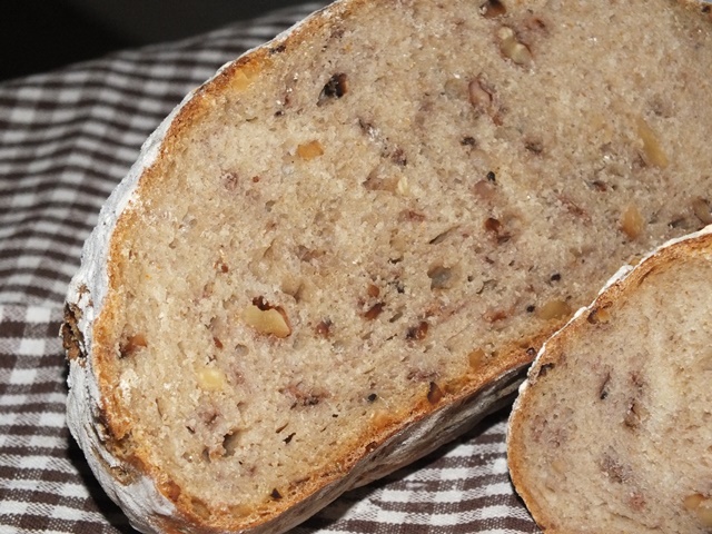

Ich bin nur gerade in der Entscheidungsphase Knetmaschine ja oder nein, deshalb möchte ich gerne mal das zur Debatte stehende Programm abspulen. Habe mich bisher bei den Sorten mit grösseren Stückzahlen für den SBO hauptsächlich an die Almrezepte gehalten, (hatte heute frei und auch das Walnussbrot getestet) , die Almrezepte gehen ja ohne.
Aber Abwechslung muss ja auch sein, deshalb muss ich das mal testen, - und ich bin auch nicht der geduldigste Mensch was Entscheidungen angeht.
Schöne Grüsse
Dietmar
PS. das Walnussbrot trifft meinen Geschmack nicht zu 100% :pfeifend:
