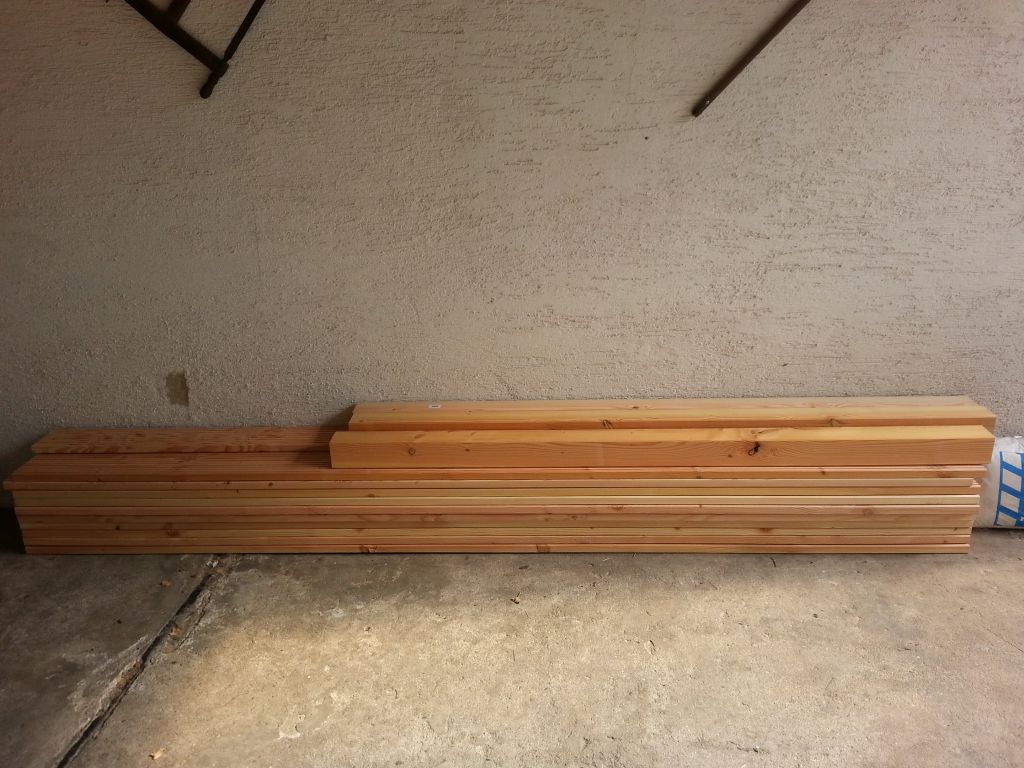

Jetzt im Spätjahr war dann auch Zeit für den Bau meines Hochbeetes....
Nachdem der Standort geklärt war und die Johannisbeersträucher umgezogen waren wurde es Zeit das Material zu besorgen
Material 1.jpg (137.26 KiB) 5419 mal betrachtet
Material 2.jpg (137.01 KiB) 5419 mal betrachtet

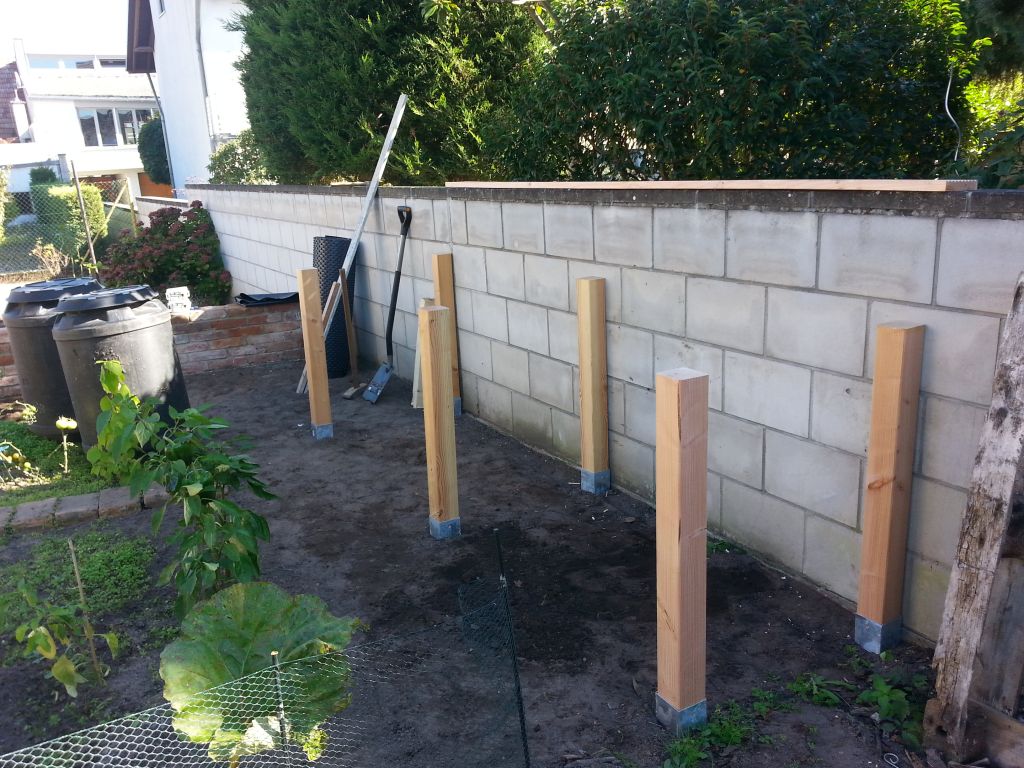

...nun wurde es Zeit für das "Grundgerüst"
..die ersten Bretter wurden angeschraubt...

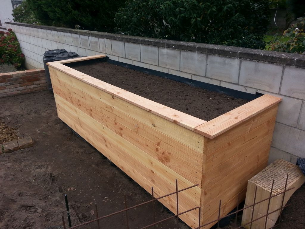

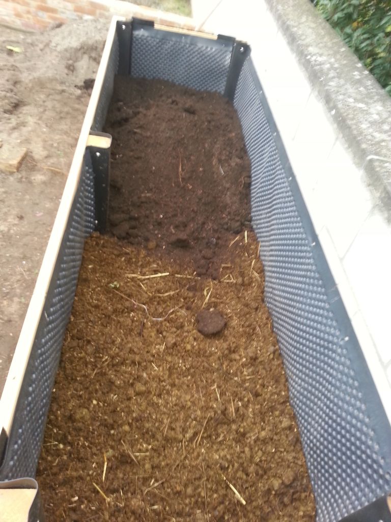

und nun wurde das Holz gegen Feuchtigkeit geschützt: Um die Pfosten großzügig mit Teichfolie und die Bretter mittels Nockenfolie. Im Bodenbereich habe ich als Wühlmausschutz dünnmaschigen Draht ausgelegt.
Danach ging es ans auffüllen: In die unterste Schicht kam grober Gartenabfall sowie dünnere Äste. Darüber dann Gehächseltes aus Rinde. Danach eine schöne Lage aus reinem Pferdemist, gefolgt von eigenem grob verrottetem Kompost. Anschließend die zuvor ausgehobene Muttererde. Die abschließende finale Schicht besteht aus guter ...vom Komposthof gekaufter Gartenerde.
Nun freue ich mich schon auf das kommende Frühjahr.....
Über Winter kann sich das ganze nun gut setzen. Ich bin jetzt schon auf die Erträge im nächsten Jahr gespannt :-)
