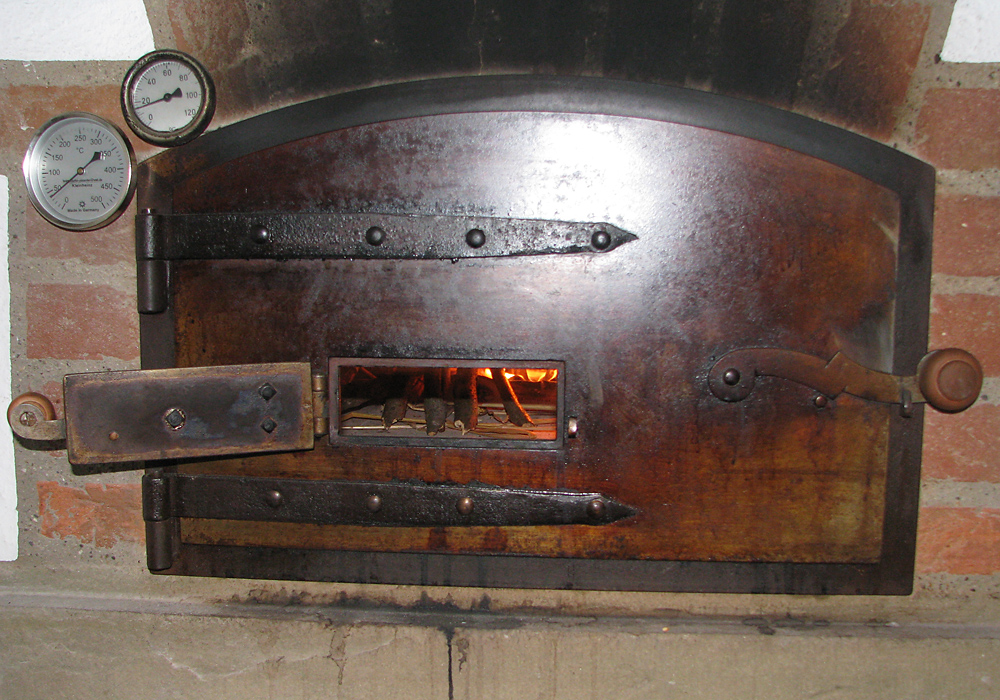

hab meine Tür bei jedem Backvorgang leicht mit Sonnenblumenöl eingepinselt.
Auf dem Bild war die Tür gerade mal 2 Monate in Gebrauch.
Zwischenzeitlich ist die Tür durchgehend gleichmäßig schwarz und ich streiche vielleicht 1 x im Jahr mit Öl nach.
Grüße in die Fächerstadt.

Prima Tür - auch selbstgebraten? Sonnenblumenöl also.... wird immer bunter in meinem Kopf. Neben blauen Leinblüten jetzt noch gelbe Sonnenblumen :karbolmausi:
Heute habe ich 1 kg Graphitpulver für 12 T€uro incl Brieftaube in der Bucht bestellt. Die Leinölfirnes bekomme ich literweise beim Hornbach. Da ich gerade beim Portalbraten bin, habe ich diverse Verschnittstücke und werde das mal mit dem Heißluftfön versuchen

Die "Sonnenblumenöltür" sieht richtig gut aus :sabbern:
Hatte auch geschwankt zwischen Schwarz und Rostoptik, ggf. muss ich meine noch mal Strahlen :pfeifend:
