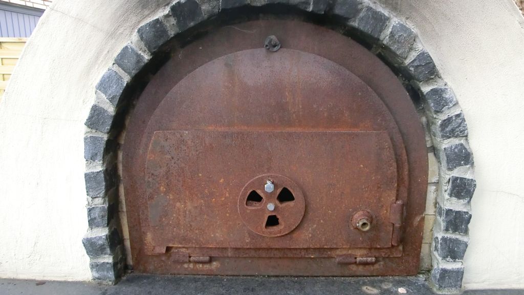

Hier mal meine Tür - gerade aufgenommen:
Sie ist in Anlehnung an Steinis Tür entstanden. Ich würd sie wieder so bauen, allerdings würde ich die kleine Klappe nicht mit den Schanieren an der Seite, sondern mit Schnanieren ebenfalls unten bauen, damit sie sich nicht aushängt.
Es kommt auch darauf an, was du damit machen willst.
Mit meiner Tür, finde ich, bin ich flexibel und kann wenn ich will ein Schwein reinpacken, aber genauso gut nur mal kurz reingucken....
Allerdings bin ich auch noch nicht wirklich fertig mit der Tür :tatuetata: Sie rostet vor sich hin und Griffe fehlen auch noch.
