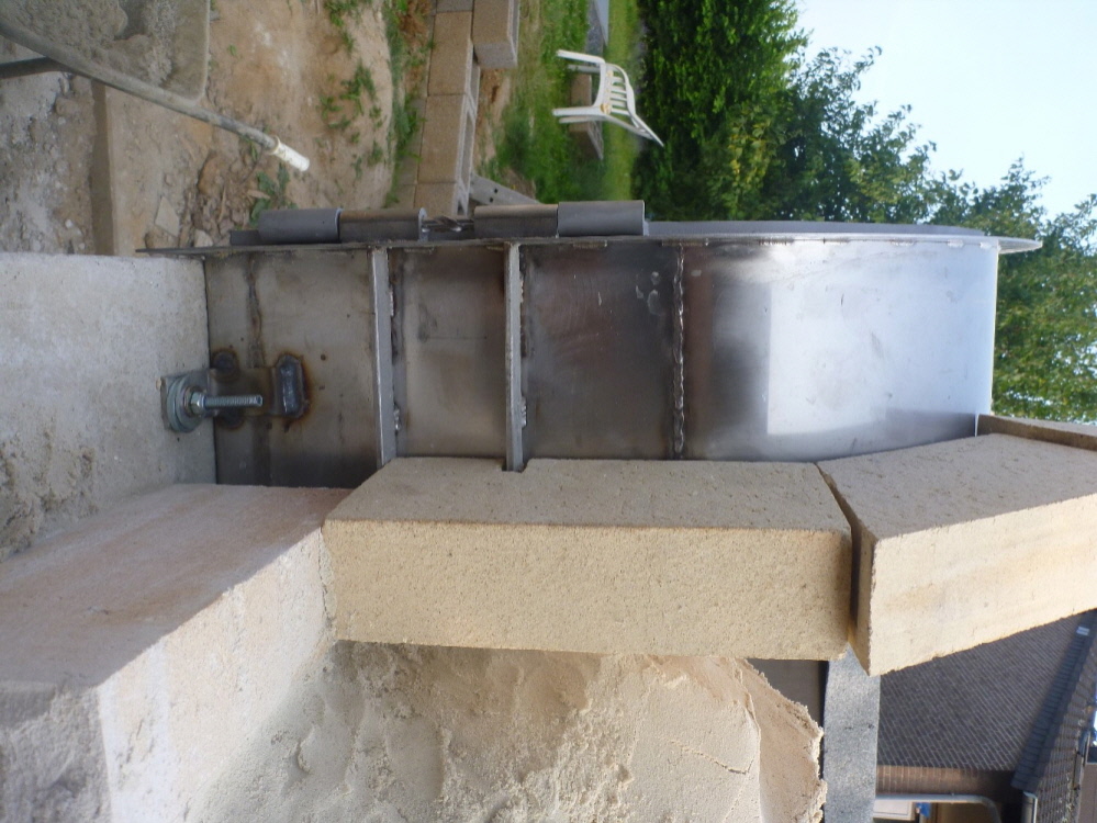

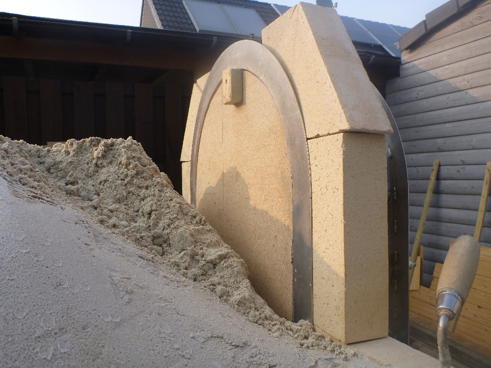

vielleicht hilft dir das hier weiter....
Ein Winkel angeschweisst und im Fundament für "immer" verschraubt. Dann die Schamottesteine drum herum gebastelt und den "Rest" mit feuerfestem Beton einbetoniert.
MfG Nobby.... :hallo:

Hi Nobby,
Sehr geil gemacht! Super!
Auch super Foto zum Verständnis!
Sowas würde ich mir öfter wünschen!
