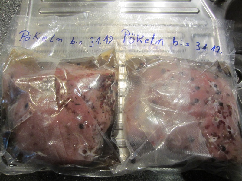

Da die Lake abgekühlt ist , geht es jetzt weiter .
Das Fleisch wurde von ungeliebten Sachen befreit ( pariert ) und in 2 Teilen in die Vakuumtüten geschubst .
Die Tüten wurden dann mit der Lake befüllt , bis hierhin war alles ganz easy .
mit Lake.JPG (189.29 KiB) 18481 mal betrachtet
Dann kam die grosse Sauerei , Fleisch mit Lake vakuumsen .
Aus Sicherheitsgründen habe ich die Sachen dann noch doppelt eingeschweisst , damit es im Kühli keine Sauerei gibt .
doppelt eingeschweisst.JPG (191.6 KiB) 18481 mal betrachtet
Jetzt heisst es 10 Tage warten , dann wird gekocht .

Kurzes update von der Kochschinkenpökelfront , so optisch kaum Veränderung ausser eine dunklere Farbe .
Update 25.12.JPG (225.84 KiB) 18428 mal betrachtet
Jeden Tag werden die beiden gedreht aber nur einmal , nicht das denen schwindelig wird .
