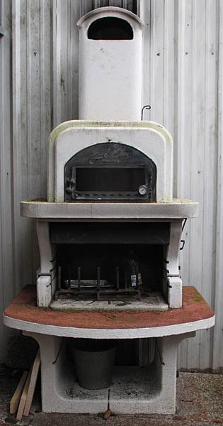

Hi,
mal eine andere Frage: ich hab' im Garten folgende Griller-Backofen-Kombi stehen:
Gartengrillofen
Gartengrillofen
Als Vorgeschichte: ursprünglich konnte man im oberen Backrohr Pizzas backen, wenn man unten fest eingeheizt hat. Irgendwann ist das Ding zusammen gemorscht (Frost/Feuchtigkeit) - ich hab' den Oberteil von der Herstellerfirma um knapp 2.000,- Euronen neu gekauft bzw. austauschen lassen. Problem: Modell Nr 2 ist eine Fehlkonstruktion und funktioniert nicht mehr so wie Modell Nr 1: im Oberteil sitzt nun ein Blechkasten - es kriegt im Backrohr maximal 180 Grad...
2 kleinere Umbauversuche meinerseits blieben bisher ohne wesentliche Wirkung.
Frage: haltet Ihr es für möglich/sinnvoll den Oberteil - also das Backrohr - abzubauen und in Eigenregie mit dicken Schamottesteinen und viel Isolierung - so um- bzw. neu zu bauen, dass es
  1. nach dem Prinzip eines indirekt befeuerten Ofens (z.B. link) oder
  2. mit einem herausnehmbaren Bodenstein als direkt befeuerter SBO funktioniert?
Wenn ja - bitte um ein paar Tipps, wie das aussehen müsste/könnte.
Danke und liebe Grüße,
Reinhard

Ich kenne zwar die Maße der Anlage nicht, aber ich denke mal, für Variante 1 hast du nicht genügend Tiefe.
Und bei Variante 2 erschließt sich mir dein Wunsch nach einem herausnehmbaren Bodenstein nicht. Bei einem direkt befeuerten Backofen liegt das Feuer auf dem Backboden im Ofenraum.
Wie willst du da einen 300°C heißen Bodenstein händeln?
Oder willst du den Boden rausnehmen, von unten das Gewölbe heizen und dann den Boden wieder einsetzen?
Dann gibt es aber weder Pizza noch Brot. Auf kaltem Stein kannst du nicht backen.
Nutze das Teil als Grill und schau dich noch einem kleinen Backofen um. :mmeinung:

Hi,
danke, Martin, für Deine Einschätzung.
Novum64 hat geschrieben:Und bei Variante 2 erschließt sich mir dein Wunsch nach einem herausnehmbaren Bodenstein nicht. ...
Es wäre so gemeint gewesen, dass man den oberen Teil bei Verwendung als Pizza-/Brotbackofen direkt befeuert (bei eingelegtem Bodenstein). Und wenn man unten die Feuerstelle nutzt, könnte man je einen (konisch zugeschnittenen) Boden-Foamglasstein und einen darüber liegenden Schamottestein (Größe ca. 20x20cm) heraus nehmen, damit der Rauch durch den Backraum abziehen kann.
Das mit dem herausnehmbaren Stein hab' ich in irgend einer Anleitung im Netz seinerzeit gefunden - der Typ hat durch einen herausnehmbaren Bodenstein einen Selbstbau-Kuppelofen zum Räucherofen umfunktioniert (ich find' die Bauanleitung jetzt nicht).
Ach so war das gemeint Reinhard. :patsch:
Das ist durchaus möglich. Aber wie lange das Foamglas das mitmacht? Ich weiß es nicht, aber nachdem man es mit dem Messer schneiden kann ist es mechanisch sicher nicht sehr belastbar.
Also ich für meinen Teil bin glücklich, dass ich einen eigenständigen Backofen habe. Das steckt doch einiges an Knowhow drin. Ob man das alles auf so kleinem Platz unterbringen kann?
Dazu kommt noch das "Pinguinprinzip". Je kälter es im Lebensraum ist, dest größer sind die Pinguine. Das hat mit dem Verhältnis Körpermasse/Oberfläche zu tun.
Soll heißen - ein sehr kleiner Backofen hat im Verhältnis zu seiner Masse eine größere Oberfläche als ein großer Ofen und kühlt schneller aus.
Ich merke das an meinem HABO2/3. Der ist nach 24h runter auf 40°C. Die großen Öfen der anderen brauchen dazu 2-3Tage.
