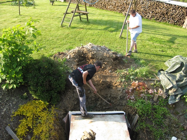

Endlich, langersehnt verschwindet die Erdhalde und es kann wieder angesäht werden.

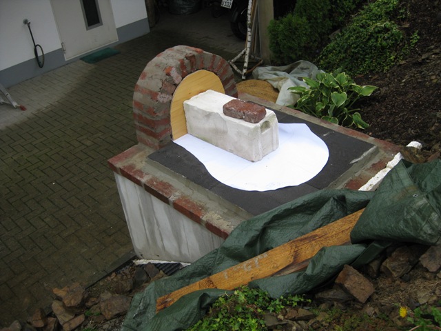

Auf die Deckenplatte aus normalem Beton habe ich Foamglas (40mm) mit Fliesenkleber aufgeklebt.
Den Ziegelbogen habe ich schonmal mit Feurzement gemauert.

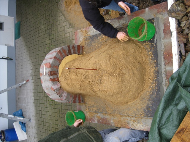

So, hier hatte ich einige schlechte Nächte!
Meine bessere Hälfte (Techn.zeichnerin), hat diese schöne Zeichnung Grundform erstellt.
Um Sand zu sparen, Füllmaterial eingebracht. Danke auch an M.Ax, dem Plottermann!!
Backhaus 56.jpg (130.29 KiB) 8248 mal betrachtet
Der Estrichsand hat mich einiges an Nerven gekostet. Eigentlich wollte ich Spielsand verwenden, aber dann
dachte ich, klappt ja alles Super beim formen.
Nach vielem Improvisieren hat es dann auch geklappt,aber spart euch die Nerven!!
Backhaus 60.jpg (66.54 KiB) 8248 mal betrachtet
So die Form (sollte eigentlich ne halbe Birne werden) ist fertig und wird noch mit nassen Zeitungen abgedeckt.
Auch hier würde ich mit heutigem Wissen auf leere Zementsäcke zurückgreifen.(hatte ich ja auch extra aufgehoben)
Mit dem alten Pfeil habe ich die Mitte für die Kuppel gekennzeichnet.
So das soll für heute genügen, weitere Bilder folgen dann wieder.
