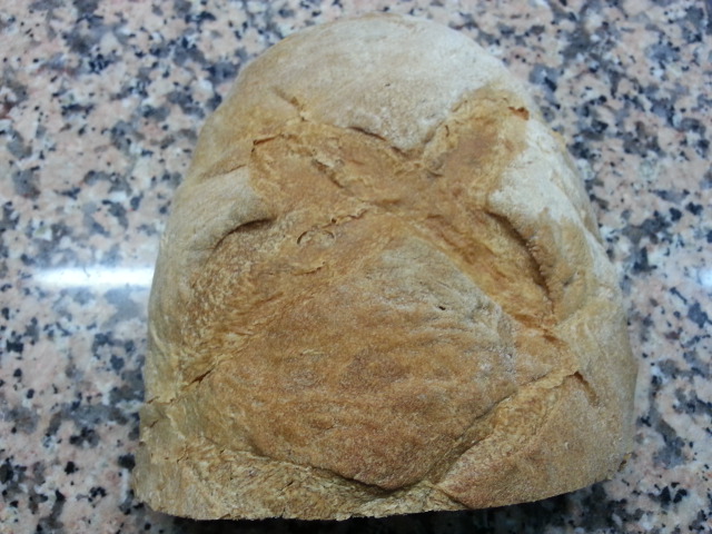

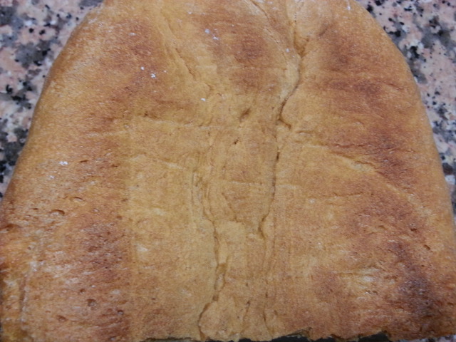

Verfasst: Sa 7. Sep 2013, 17:01
von susicindy
Hat zwar ein paar Tage gedauert, aber hier Bilder von einem meiner Brote. So stelle ich mir das nicht vor, vor allem wenn ich mir eure Brote anschaue. Irgendwas läuft bei mir nicht rund. Vielleicht könnt ihr an Hand der Bilder erkennen, was ich falsch mache.
Grüße
susicindy
Re: Bräunungsgrad beim Brot
Verfasst: Sa 7. Sep 2013, 17:32
von Backfuzi
Kannst du uns auch das Rezept zeigen? :beob:
Auf den ersten Blick wird es wohl an der Hitze liegen! Hier fehlt die Ober-/Unterhitze!
Das schaut mir nach einem hellem Weizenbrot oder Weizenmischbrot aus...
Welche Mehltype verwendest du?
Verfasst: Sa 7. Sep 2013, 17:56
von susicindy
Hallo Richard,
es handelt sich um Bernds Holzschopfbrot, jedenfalls dem Rezept zu Folge. Habe es nur als Kipf geformt. Rezept dürfte bekannt sein.
Verfasst: Sa 7. Sep 2013, 19:17
Versuche es mal bitte mit mehr Ober- und Unterhitze (längere Aufheizzeit + 30 Minuten).
