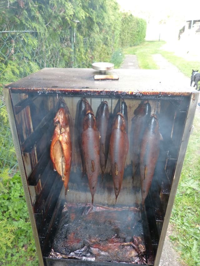

Heißräuchern
Der Ofen muss mindestens zehn Minuten lang richtig angeheizt werden. Nun können die Fische eingehängt werden. Die Fische dürfen sich nicht berühren, ansonsten kleben sie später zusammen und der Rauch gelangt nicht überall hin. Sie können die Fische auch auf einen Rost legen, dann wird aber die Haut teilweise festkleben. Fische nicht wenden.
Den Deckel schließen, die Luke unten öffnen und etwas Holz nachlegen. Ein kleines Feuer ist wichtig zum anfänglichen Garen der Fische. Die Temperatur sollte zwischen 80 und 100 Grad liegen. Nach ca. 15-25 min. sollte der Garvorgang beendet sein. Das sieht man daran, dass sich die Bauchlappen der Fische spreizen.
Nun kann der eigentliche Räuchervorgang beginnen. Dazu wieder eine Schicht Holz auflegen, aber die untere Luke schließen. Es dürfen keine Flammen mehr entstehen, sondern dicker quellender Rauch. Es sollte sich eine Temperatur von 60- Grad einstellen. Der Ofen sollte ständig in Beobachtung sein. Ab und zu Holz oder Späne nachlegen, diese eventuell etwas anfeuchten. Während des Räucherns den Deckel möglichst nicht anheben. Nach ca. 1 bis 1,5 Std. ist der Räuchervorgang beendet. Die Fische zum Auskühlen aufhängen.

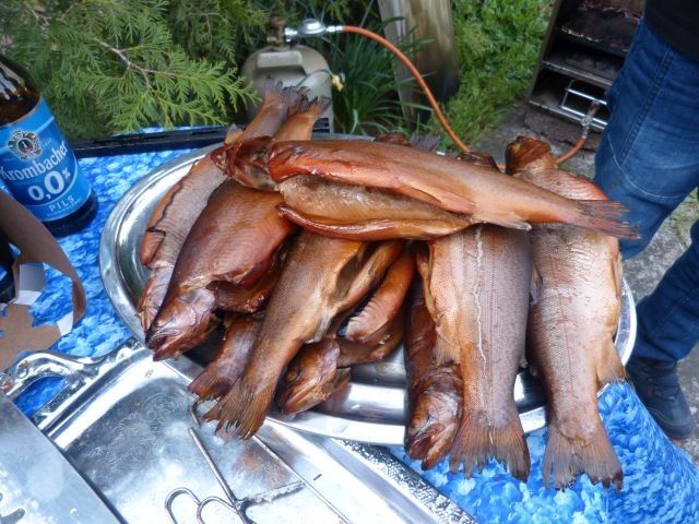

Unser Traditionelles Essen am Karfreitag.
Mit freundlichen Grüßen aus dem Saarland
Re: Hallo Raucherfreunde ein Rezept für alle Fischarten.
Verfasst: Sa 16. Apr 2022, 09:34
Toll, da hast schöne, fleischige Forellen an Land gezogen.
So schöne Ware habe ich in meiner Gegend noch nie gesehen.
Und dein Ergebnis: Eins A mit Sternchen - Frohe Ostern!
