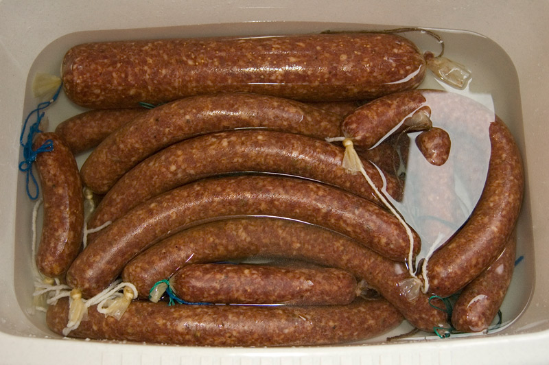

... und da ich mich wenig als Dampfplauderer eigne, habe ich gerade einen Teil der jetzigen Salamicharge auf Gerhards Tip hin in 6%ige Söhle gelegt.

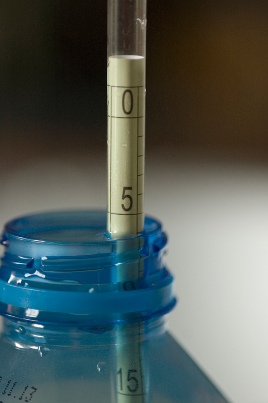

endlich darf mein alter Lakemesser mal aus der Verpackung
Gerade der echt dicke Brummer hinten (39cm lang & ca. 7cm im Durchmesser) macht mir etwas Bauchweh. Deshalb habe ich nur die eine Testwurst (ist von der Sorte mit Senfkörnern) gefüllt. Natürlich werde ich die Würste mehrmals täglich wenden, da ich nichts zum Beschweren habe und sie nicht austrocknen sollen.
die Wanne ist 35 x 54cm groß

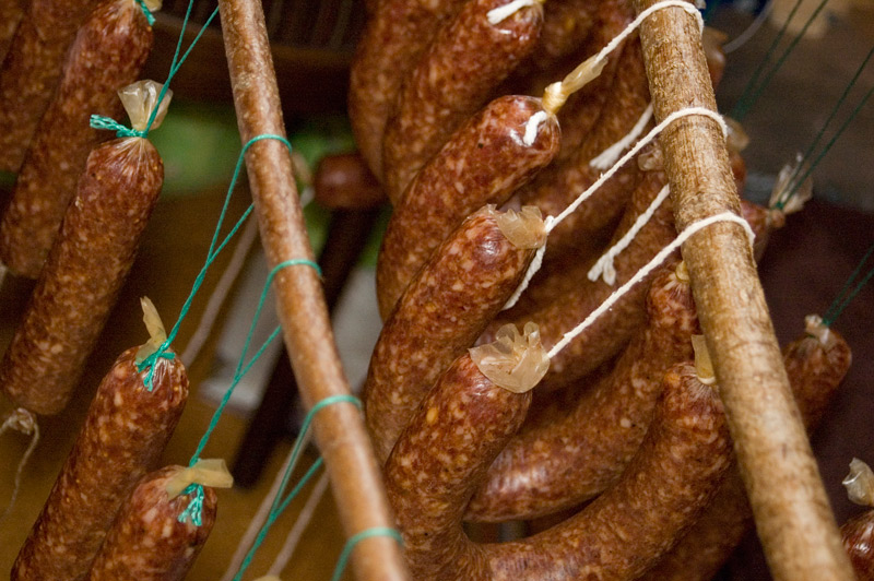

das sind die nun getrockneten Wildschweinsalamis von vorgestern

Hallo Michel,
um die 70mm Wurst brauchst du dir keinen Bauch machen.
Das Kaliber habe ich schon öfter in Lake gereift. Immer problemlos. Sogar bis 150mm, dabei hatte ich auch Bauch.
Bei mir haben sich Kunststoffdosen mit Luftdicht schließendem Deckel für die Lakereifung bewährt.
Ich fülle diese Dosen bis zum Rand mit Lake auf, Deckel drauf und die Würste sind völlig von Lake umgeben.
Einmal am Tag die Dose anstoßen damit sich die Würste nicht an einer Stelle dauerhaft berühren und alles ist gut.

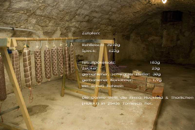

@Gerhard: also zum Pils trinken ist das Wetter perfekt :bier: , Salami habe ich erst einmal um diese Jahreszeit gemacht - hat vor zwei Jahren gut geklappt:
das waren meine ersten Wildsalamis - hängen auf dem Bild zum Reifen in unserem alten Gewölbekeller
Michels erste Wildsalami 05.Juni 2010.jpg (213.47 KiB) 15874 mal betrachtet
