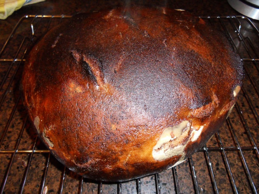

Beim Streichen gefällt mir nicht, daß ich das Mehl verschmiere. (Ich liebe Mehl auf Kruste). Außerdem habe ich das Gefühl das Brot wird außen glatter durchs Abstreichen. Hier ein Beispiel, zwar etwas Braun geworden, aber selbstgemacht. Es war mein 1. selbstgebackenes Brot (der im Forum bekannte Seal):

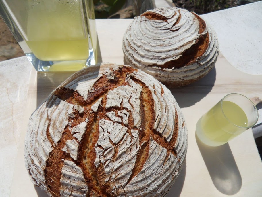

Lieber sind mir dann doch die schönen Krusten, die ich beim Schwaden mit der Wassertasse bekomme. Dann noch ordentlich Mehl anhaftend, das ist mein Ding. Es muß krachen und stauben beim reinbeissen.
Hier ein Beispiel:
Aber dazu haben die Profis bestimmt noch Anmerkungen

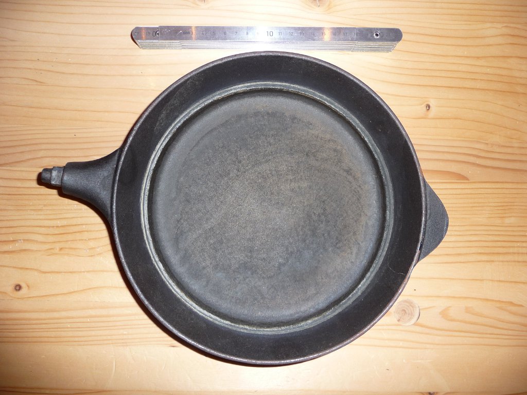

hier ist das "Gerät", das ich immer zum Schwaden verwende:
Dass dadurch ein Brot weniger Platz hat, ist natürlich ein Nachteil. Mich hats noch nie gestört, da
ich bisher immer nur max. 6 Brote gebacken habe, und somit noch reichlich Platz war.
Wenn Du die maximale Kapazität des Backofen nutzen willst / musst, ist vielleicht so ein Wassersprüher
(den man normalerweise zum Pflanzen besprühen verwendet) auch eine gute Idee, aber da hab ich keine Erfahrungswerte.
An Wassermenge verwende ich für die Pfanne so ca. 1 Glas (200 ml) Wasser, das ist gleich nach dem Reinschütten
auch schon wieder "verschwunden".
Ich habe auch schon die Erfahrung gemacht, dass wenn ich einen halben Liter reinschütte, nach einer Stunde immer noch
Wasser in der Pfanne vor sich hinköchelt...
