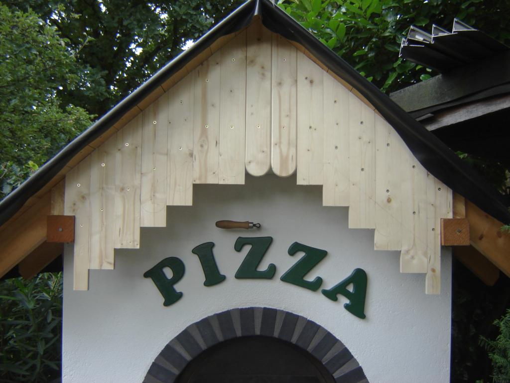

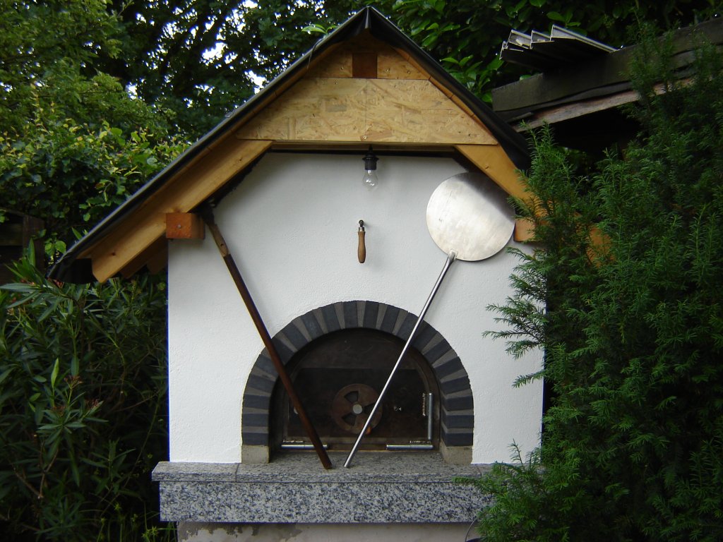

Gestern und heute habe ich mal wieder einige Restarbeiten an meinem SBO erledigt:
- Zierbogen verfugt
- Giebel vorverkleidet
- Front gestrichen
- Elektroinstallation vorbereitet
die Designerleuchte die dort hängt dient nur der Funktionsprüfung.
Nach dem endgültigen Verkleiden des Giebels mit "Dekorspund" werden dort
3 schwenkbare Halogenstrahler eingebaut.
Die Buchstaben für den Schriftzug "Pizza" sind auch schon vorbereitet
und müssen nur noch endbehandelt werden.
Frohe Pfingsten
wünscht Steini.

Hallo Steini....
dein Ofen sieht echt geil aus,
was mich am meisten fasziniert ist die
Zugklappe in der Tür.....
sieht ja aus wie ein Reaktorzeichen
funktioniert diese Lösung gut ???
was für ein Durchmesser hat das Loch

Re: Restarbeiten am Steinbackofen gehen weiter
Verfasst: Di 14. Jun 2011, 19:11
Romeo hat geschrieben:... funktioniert diese Lösung gut ???
Die Luftzufuhr lässt sich mit Hilfe der Lüftungsrosette hervorragend steuern.
Das Prinzip habe ich mir eigentlich von den Smokern abgeguckt.
Dort sind diese Teile an der Sidefirebox installiert.
Radien von innen nach außen sind:
2,5 cm (Innenteil)
6,5 cm (Lüftungsöffnung)
9 cm (Außenradius)
Die einzelnen Lüftungssegmente sind etwas kleiner als 1/6, damit
noch genügend Überdeckung bei geschlossener Rosette vorhanden ist.
Zu den einzelnen Bauteilen gibt es in Kürze in meinem Downloadbereich die Zeichnungen dazu.
Gruß, Steini

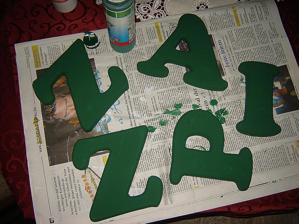

Verfasst: So 26. Jun 2011, 20:24
BarbieCue hat heute den Schriftzug für die Verzierung unseres SBO vorbereitet:
Das wird gut!
Gruß, Steini

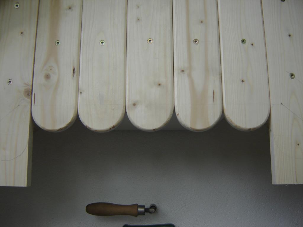

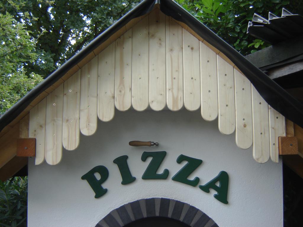

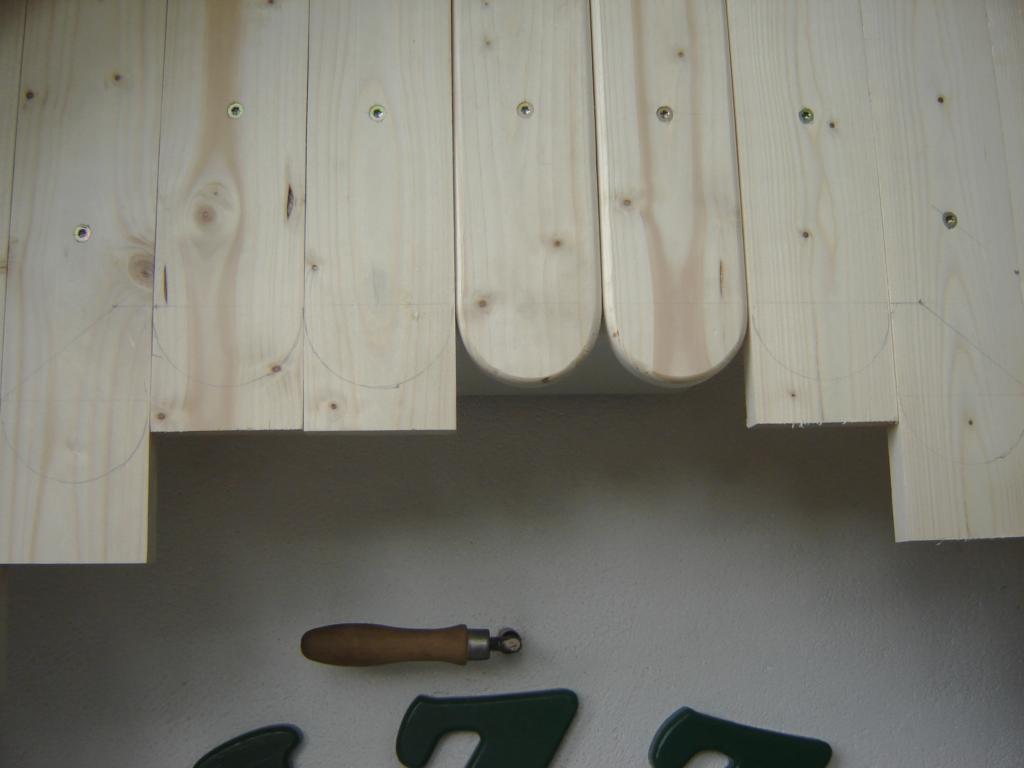

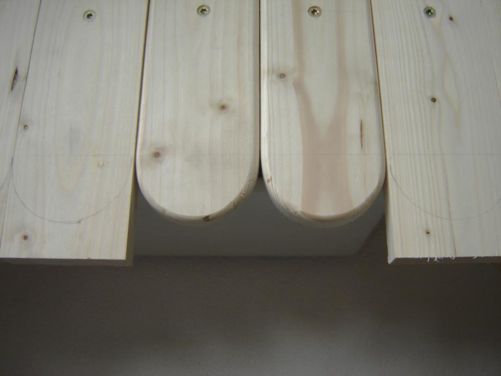

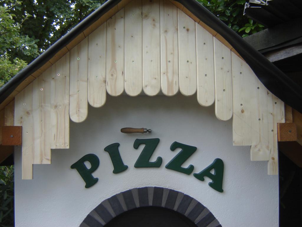

Verfasst: Sa 23. Jul 2011, 23:33
Ich hatte heute mal wieder etwas Zeit um an meinem SBO weiterzubasteln.
Heute wurde der Giebel verkleidet.
Noch nicht ganz fertig, aber ich bin schon zufrieden mit dem Ergebnis.

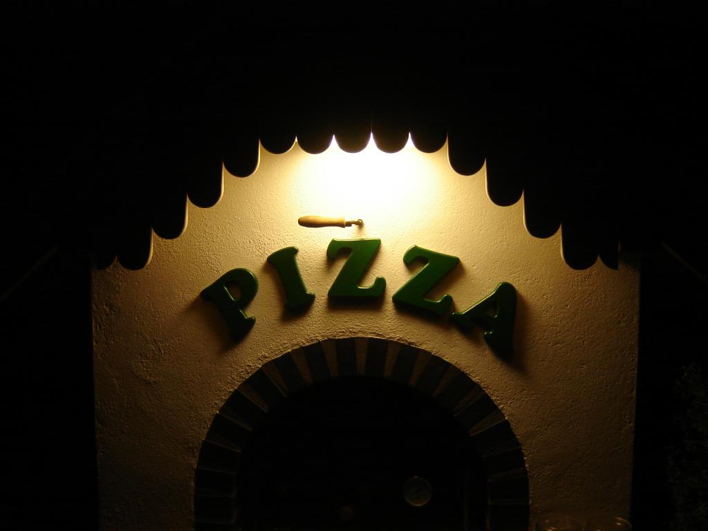

Und noch ein Bild mit Beleuchtung (provisorisch)
Gruß, Steini

Zu. Schade für anzumachen
PS. Die Sterne fehlen :buddeln:
Verfasst: So 24. Jul 2011, 09:05
von Holli
Tolle Sache, ich habe großen :respekt: vor Leuten die solche Sachen selber bauen können.
ich kann das nicht, ich habe an beiden Händen 10 linke Daumen.
LG Martin
