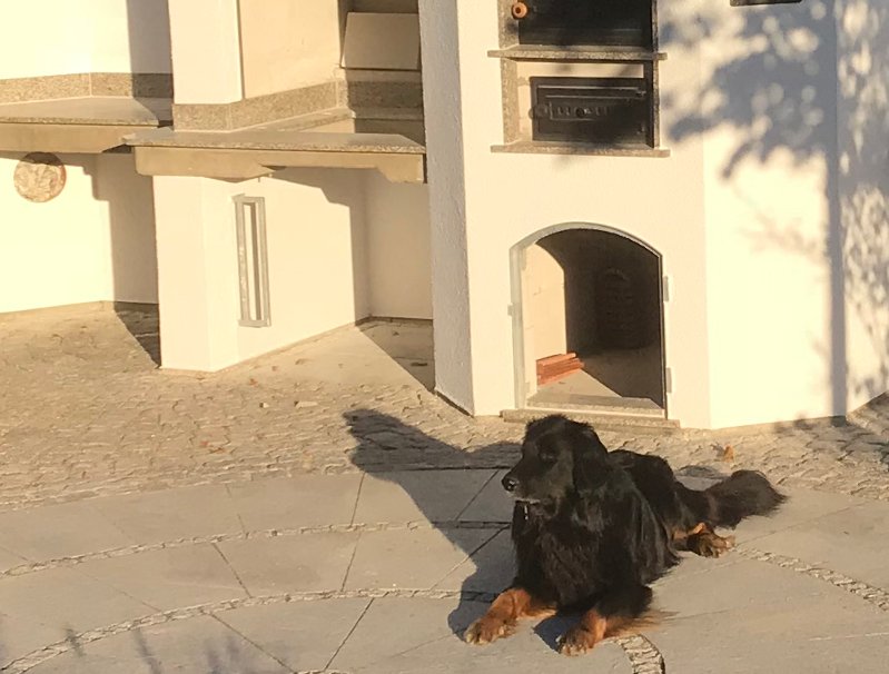

@Nobby: Ja, ich muß zugeben, daß mir das Ergebnis auch ganz gut gefällt, weil es genau so geworden ist, wie ich es mir vorgestellt hatte. Doch mit dem abends reinholen ist das so eine Sache - das ist mir zu viel Streß. Ich habe mich stattdessen für eine drahtlose Alarmanlage entschieden, die ganz sicher auch bei Stromausfall funktioniert - das kannst Du mir glauben. Nachstehend ein Bild dazu.
