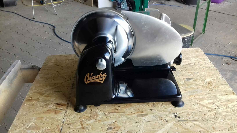

Fertig isse :-)
Zwei Wochen harte Arbeit. Zerlegen, putzen, schleifen, grundieren lackieren, zusammenbauen.....
Der letzte Kick, das Logo hat mich allein schon über 4 Stunden Arbeit am Rechner gekostet :-(
Aber es hat sich rentiert.
Wenn noch jemand eine Bizzi restauriert und ein Logo braucht, melde Dich, ich hab noch 6 Logos. Gold 8cm breit.
Nicht mal Bizerba in Balingen konnte mir helfen ;-( also hab ich halt selber in die Trickkiste gegriffen.
Ist übrigens eine kleine VS6 mit 25er Blatt. Bekommt meine Tochter zur Hauseinweihung!
ja, ich weiß, es sind überall Fingertapser am Alu.... keine Angst, die wird schon noch auf Hochglanz geputzt!

Verfasst: Sa 11. Jun 2016, 19:45
Saubere Arbeit - :respekt:
:applaus:

Danke :-)
War auch ne echt längere Beschäftigung :-)
Allerdings hab ich gelernt, daß man mit den *richtigen* Schlitzschraubenziehern also den *wirklich* passenden
auch Schrauben aufbekommt, bei denen die Hoffnung bereits weit unter Null und schon hinter aufbohren
zurückgefallen war.
Man ist nie zu alt um noch was dazuzulernen.
Hat jemand von Euch ne Idee, was man auf die "Ablage" legen könnte?
Herausforderung: Die Fläche ist nicht 100% eben.
Chromstahlplatte? Glas auf Silikonlinsen?
Tips werden dankend entgegengenommen.
Re: Aufschneider...
Verfasst: Mo 13. Jun 2016, 19:26
von Calimera
Tolles Teil :applaus:
Da freut sich deine Tochter bestimmt!
Re: Aufschneider...
Verfasst: Mo 13. Jun 2016, 19:40
von JohnDooe
Calimera hat geschrieben:Tolles Teil :applaus:
Das hoffe ich zumindest, denn das war der Plan :-)
Daher farblich zum Küchenblock passend.....
Meine eigene plane ich demnächst in dunkelweinrot-metallic :-)

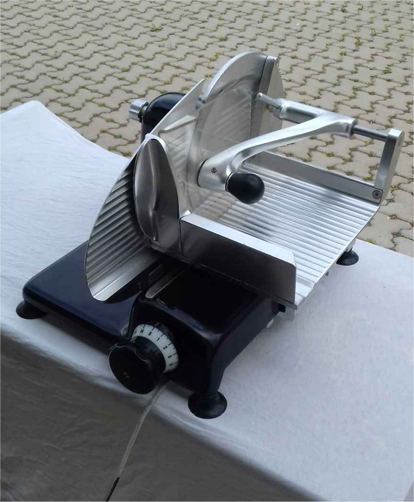

Tja Freunde,
ich hatte ja auch das Glück an so eine alte Bizerba zu kommen.
Ein paar Seiten zurück habe ich noch Bilder eingestellt.
Die Maschine lief einwandfrei.
Habe die komplett gereinigt und sie lief.
Das Messer schleifen lassen, sie lief immer noch.
Danach einen harten Südtiroler Speck geschnitten - hat sie weggesteckt.
1 mal ein paar Meter mit dem Auto transportiert und seither macht sie keinen Muckser mehr.
Leider habe ich vom "Elektrischen" null Ahnung.
Woran könnte das liegen?
Habe versucht über Bizerba an einen Kundendienst zu kommen.
Aber die verweisen auf das Alter der Maschine und darauf, dass es keine Ersatzteile mehr gäbe.
Wer hat einen Rat?
Re: Aufschneider...
Verfasst: Di 14. Jun 2016, 22:33
Spontan fallen mir da 2 Dinge ein, die du kontrollieren solltest:
1. Hat sich durch die Erschütterungen ein Kabel gelöst oder ist gebrochen?
2. Hat die Maschine intern eine Sicherung die vielleicht den Geist aufgegeben hat?
Re: Aufschneider...
Verfasst: Mi 15. Jun 2016, 10:08
von Fliegenbackjeck
ICh denke auch das sich da etwas losgerabbelt hat. Kann eigentlich kein schwerwiegendes Problem sein...Kabelbruch..Verbindung gelöst...
Re: Aufschneider...
Verfasst: Mi 15. Jun 2016, 21:27
von JohnDooe
untendran ist ein Sicherungshalter. Schwarz, schau den mal an. Wenn weg und Sicherung rausgefallen, dann geht ganz sicher nix mehr.
Bei Deiner Schilderung glaube ich nicht an einen schlimmen Fehler.
Du solltest versuchen mit einer großzügigen Spende an die Tel. Nummer eines verrenteten Bizerba KDler zu kommen.
Im absoluten Notfall: FEKO hilft sicher.

Hallo allerseits!
Vielen Dank für die Tipps.
Als erstes habe ich die Anschlüsse im Stecker kontrolliert.
Die sitzen fest.
Das Kabel selbst sieht äußerlich heil aus.
Jetzt habe ich direkt nach einer Sicherung gesucht, kann aber keine finden.
Unten hat es eine rechteckige Box. Auf der einen Stirnseite geht das Kabel rein. Auf der anderen Seite die Verbindungsstange zum Drehschalter.
Diese Box werde ich im nächsten Schritt mal versuchen zu öffnen.
Was bedeutet "FEKO"?
