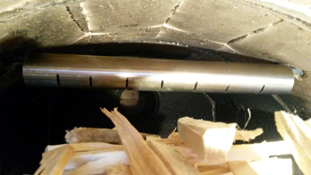

Genau so ist es. Dampf für Schwaden.
Daran wird noch gefeilt!
Licht hat Super Funktioniert.
Die Kunden müssen Leider noch warten. Die letzten 3 Meter Kaminrohr dürfen erst drauf wenn er genehmigt ist. (Der Edelstahlkamin)

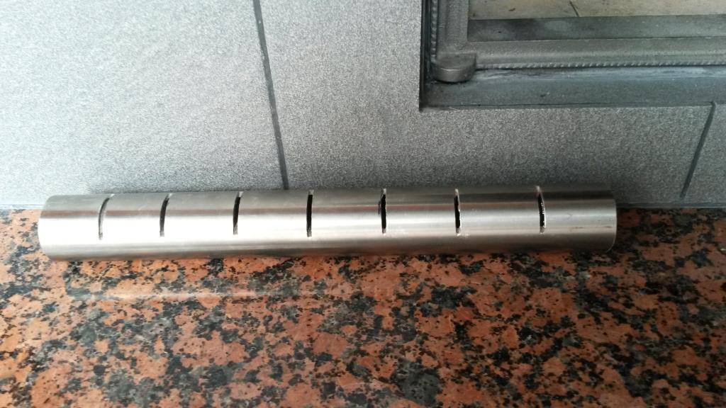

Nach einigen Sinieren habe ich das Rohr Konstruiert.
Das Edelstahlrohr, wird über das Küpferrohr gestülpt.
Das Wasser spüht jetzt an das Erhitzte Edelstahlrohr und kann verdampfen.
Soweit die Theorie......
Praxistest am WE!
