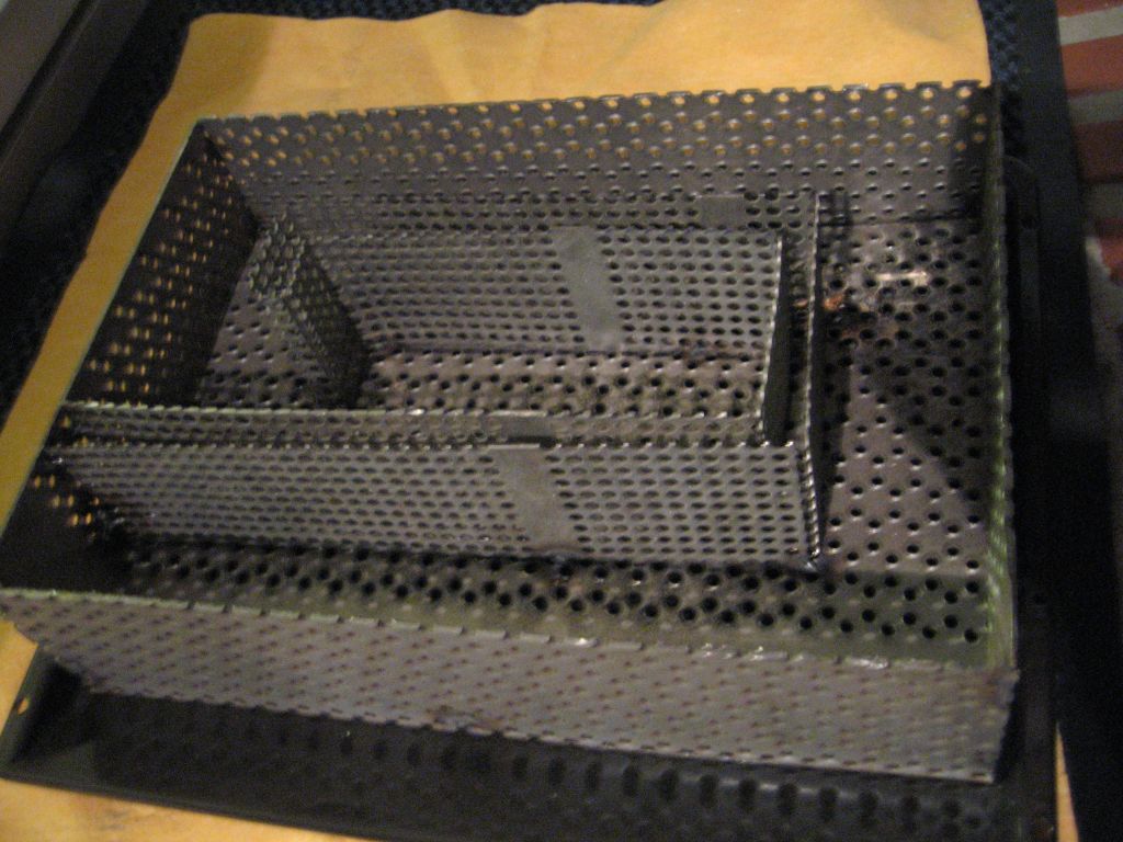

Ich habe es auch getan.
Der Sparbrand ist gefertigt aus 2 mm VA2 Edelstahlblech mit 2 mm Löchern,
das Untergestell ist gefertigt aus 30 mm VA 2 Vierkantrohr, die Füße aus 30 mm VA 2 Rundrohr, hatte noch was vom letzten Volierenbau rumliegen.
Werde morgen mal Fotos einstellen.

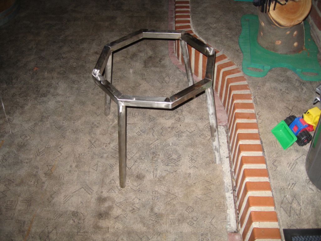

Re: Räucherfass
Verfasst: Mo 21. Jan 2013, 22:16
von Andy 28
Sparbrand 2.jpg (134.74 KiB) 7806 mal betrachtet
Untergestell 2l.jpg (140.39 KiB) 7806 mal betrachtet
(185.97 KiB) 253-mal heruntergeladen
So das sind jene Hilfsmittel die ich bisher zum Räuchern hergestellt habe morgen geht es an das festschrauben der Faßringe. Dann kann auch alsbald die
Tür eingeschnitten werden.
Besorgen muß ich mir noch die Lüftungsrosette und das Thermometer.
LG
Andy 28

Re: Räucherfass
Verfasst: Di 22. Jan 2013, 10:03
von chris
Andy 28 hat geschrieben:
LG
Andy 28
Mmmhhhh....dieses Untergestell hab ich schon irgendwo gesehen.... :frage:

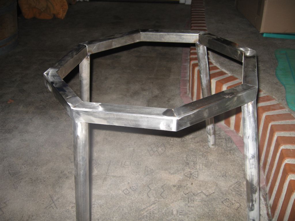

Re: Räucherfass
Verfasst: Sa 2. Feb 2013, 21:47
von Andy 28
:muah:
@Chris:
Das stimmt das habe ich mal einfach nach deiner Bebildreung nachgebaut, habe etwas in den Untiefen neines Kopfes wühlen müßen um die Kantenlänge
und Winkel eines Achteckes zu berechnen, aber dennoch hat es ganz gut geklappt.
Bin mit beidem echt zufrieden.
LG
Andy 28
