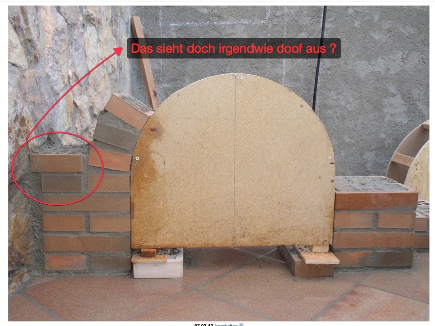

Heute habe ich mich endlich aufgerafft ein paar Steine zu mauern.
Was ich feststelle:
a) Mauern ist absolut nicht mein Ding
b) ich habe viel zu knapp Fugen und Passungen gemacht, denn die Steine haben bis zu 5 mm Differenz !
Dann habe ich um 6 aufgehört, denn das Brot muß aus der Gäre und ist bald dran. Vor dieser Stelle (mit dem roten Kreis) habe ich 15 Minuten davor gesessen und sie hypnotisiert. Sie wurde und wurde nicht schöner
Wo sind die Maurer und Ästheten? Wächst sich das weiter oben aus? Ich meine damit wird es durch das weitere Mauerwerk bis zur absoluten Schönheit kaschiert. Ich kann es nur hoffen, denn ich werde jetzt erst mal mit ganzen Steinen weitermachen bis ich wieder einen halben setzen kann. Die Steine will ich schräg anschneiden, damit es direkt am Bogen dann keine gerade, große Fuge gibt.
Habe mich entschieden die Steine mit 1 cm Fuge am schmalsten Teil zu mauern und nicht Knirsch zu setzen. Denke das sieht besser aus.
Morgen mache ich weiter und werde zur Sicherheit ein paar Eisen-(Angsteisen) mit in die Steine drücken

Mach Dir nicht zu viele Gedanken, so genau wirst Du die Stelle nie wieder ansehen.
Morgen setzt Du den Stein mit dem Aufdruck 2012 ein? ;) *renn* :dog:

Trotz Tramuntana mit bescheidenen 98 km/h habe ich mich gegen 15.00h an den Bogen gemacht und fertiggestellt.
Morgen geht es an den 2. Bogen.
Die 2. Schablone werde ich noch ändern. Ich mache die Distanzhölzer am Rand weg und versetze sie mehr in die Mitte. Dann kann ich auch die Innenfugen bereits etwas bearbeiten.
2012 :pfeifend:

Hallo Hardy,
das mit dem Doofen Stein sieht gar nicht so blöd aus , du musst das ganze nachher am Schluss sehen , da schaust du nicht mehr auf den einen Stein, sondern siehst das im ganzen, ausserdem wirst du da an der Wand nie alles grad bekommen und die andere Seite solltest du halt gleich machen,dann fällt das gar nicht mehr auf. :laola2: :laola:

ja ich denke auch, daß das Gesamtkunstwerk von den Fehlern ablenkt. Ich habe noch einen gemacht, den ich nicht mehr korrigieren konnte. Habe beim Auskratzen der Fugen gemerkt, daß der Kopfstein 2 ungleiche Fugen hat. Beim nächsten arbeite ich mit Distanzhölzern.
Aber was solls. Hauptsache das Dingens raucht bald.
Idee!
Ich mache die 2012 einfach so groß, daß man die rechte Fuge nicht mehr sieht!!

Hardy, was rauskommt ist masgebend....oder :drink1:
