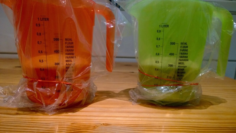

von Hasenbraten24
So sehen meine beiden Freundinnen aus:
Gestern waren sie noch bei 200ml :D
Re: Lievito Madre - Ital. Mutterhefe
Verfasst: Fr 30. Jan 2015, 19:57
Wieso 2?
Verfasst: Fr 30. Jan 2015, 19:59
von Hasenbraten24
Meine Mutter wollte auch eine. Somit habe ich beim erstenmal nachführen zwei abgenommen :)
