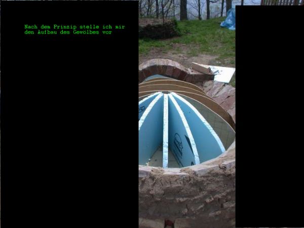

hier eine Info zu dem Prinzip wie ich mir das mit dem "Gerüst" für das
Gewölbe vorstelle.
Unterkonstruktion so wie geplant.jpg (25.83 KiB) 5277 mal betrachtet

Die Musterzeichnungen zu den einzelnen Segmenten des Gewölbes
habe ich letzte Woche bekommen, somit kann es auch da weitergehen.
