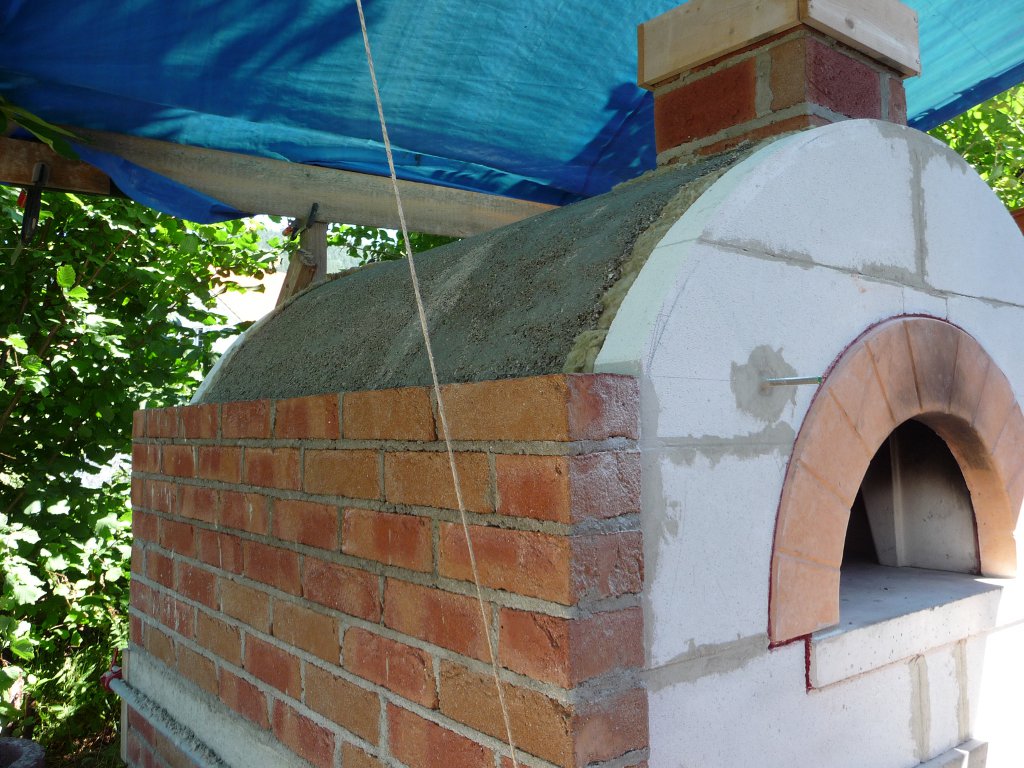

Was macht man an einem Wochenende, bei 39 Grad im Schatten?
Richtig!
Man verarbeitet 600 Liter Leichtbeton ... :pfeifend:
Re: Ein SBO in Oberbayern entsteht...
Verfasst: Di 21. Aug 2012, 15:08

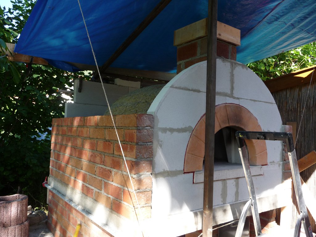

Ich glaube, jetzt dürfte klar sein, was ich vorhabe.
Ich will auf den Leichtbeton ein Tonnengewölbe setzen, aus den gleichen Klinker-Steinen, aus welchen bereits die Seitenwände bestehen.
Momentan frage ich mich jedoch gerade, ob ich zwischen Leichtbeton und Klinker noch eine Lage Dachpappe einarbeiten soll, quasi, damit von oben keine Feuchtigkeit
eindringen kann...
Ist das eine gute Idee, oder ratet ihr mir eher davon ab? :frage: :frage: :frage:

Diavolo hat geschrieben:... Momentan frage ich mich jedoch gerade, ob ich zwischen Leichtbeton und Klinker noch eine Lage Dachpappe einarbeiten soll, quasi, damit von oben keine Feuchtigkeit
eindringen kann...
Das würde ich auf keinen Fall machen!
Eher solltest du versuchen, das Wasser direkt an der Oberfläche abzuleiten.
Wenn es erst einmal durch die obere Steinreihe getreten ist, würde es sich auf der Abdichtungsebene sammeln.
Ich würde das bewitterte Mauerwerk auf der Außenseite mit Natronwasserglas abdichten.

das sieht ja richtig gut aus hier bei Dir! :respekt: Was machst Du vorne mit den Gasbetonsteinen? Putz oder werden die beklebt?
