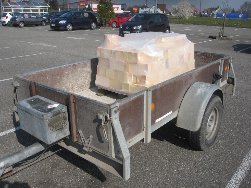

Bei mir steht demnächst auch das Bauen des Brennraumes an. Danke für die tollen Info´s über die Firma im Nachbarland. Bei Gelegenheit werde ich mal eine kleine Spazierfahrt mit dem Anhänger dahin machen und mich mit Schamottesteinen und -mörtel eindecken...ist ja von meiner Heimat aus glücklicher Weise nur ein Katzensprung dahin :gut:
Allerdings mach ich mir auch Gedanken darüber, wie viele Steine ich letztendlich wohl brauchen werde... Ich hoffe mal, dass mir der nette Händler dort behilflich sein kann, wenn ich ihm die (Aus-)maße der Kuppel mitteile :frage:

Ich war inzwischen mal zu Besuch im Land der Flammkuchenteiglinge und bin begeistert von der Beratung im "Schamotteparadies".
Nun sitzen ca. 900 kg. Schamottesteine draussen und warten darauf, endlich zu einem Brennraum verarbeitet zu werden 8-)
Aber ich will erst noch die Restarbeiten an der Terassenüberdachung fertig stellen...denn wenn ich erstmal mit dem Bau der Kuppel begonnen habe hab ich sicher keine Lust mehr auf die Restarbeiten am Dach :pfeifend:
Hier mal noch ein Bild vom "komprimierten SBO":
SBO kompakt Schamottesteine auf Anhänger.jpg (137.95 KiB) 5562 mal betrachtet
