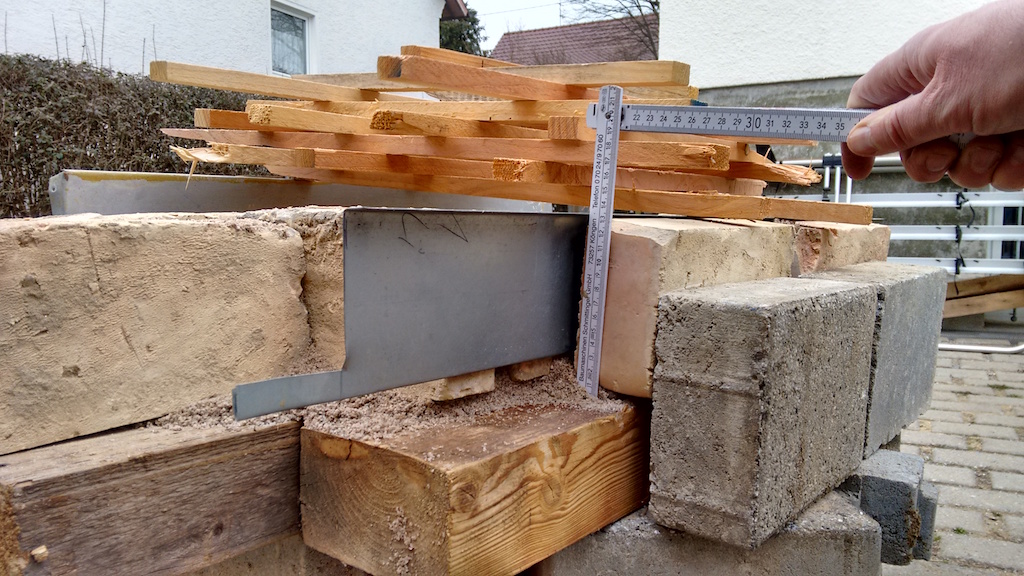

Viele hier kennen ja den Ofenbauerfilm, da öfters ja mal diskutiert wird ob die Holzbalken es aushalten wenn man direkt den Brennraum draufmauert hab ich einfach mal ein Experiment gestartet:
Aufbau:
8cm Fichtenbalken - furztrocken von unserer alten Garage
1cm Sand - zum Ausgleichen
6cm Backstein
Test Ofenbauerfilm 2.jpeg (310.61 KiB) 6736 mal betrachtet

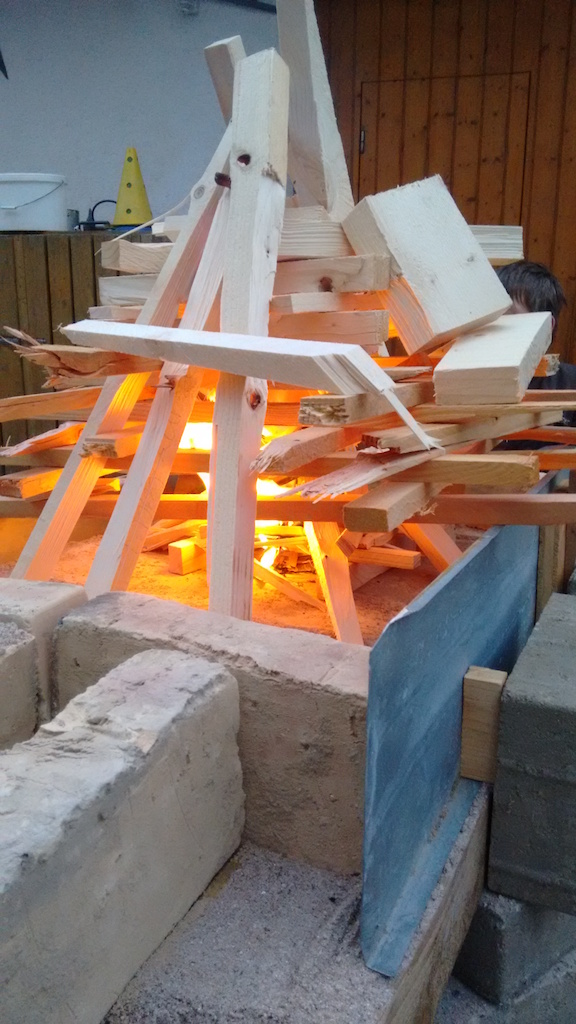

Darauf dann ein ordentliches Feuer entfachen:
Test Ofenbauerfilm.jpeg (228.1 KiB) 6736 mal betrachtet
Ergebnis: Die Holzbalken sind quasi genauso wie davor weder angekokelt noch sonst was.
Problem:
da nach oben ja quasi "offen" ist erreicht man natürlich nicht die Temperaturen die man in einem geschlossenen Backraum erhält, die Glut dürfte dem Boden um den es hier ja geht, jedoch trotzdem ordentlich eingeheizt haben.
Fazit:
Offensichtlich funktioniert das so wie es im Film gezeigt wurde. Da Holz ja nicht gerade ein guter Wärmeleiter ist, ist das eine interessante Alternative zur üblichen Vorgehensweise.
Wer weiß vielleicht werde ich meinen 2. Ofen (den wird es sicherlich geben, ich bin ja erst 18) ja so bauen. Darüber werde ich dann natürlich sicherlich berichten ;)

Jossel - dazu gab es hier im Forum schon ein Leiden. - finde ich aber gerade so schnell nicht wieder....
Die Balken halten das definitiv nicht aus - mach mal ne Kuppel drüber! - und wie lange hattest Du mit dem Feuer gespielt um Deine Theorie zu bestätigen? Wie lange lag die glühende Glut auf den Steinen?
Auch Deine Angabe mit den 25 Grad nach zwei drei Stunden aufheizen halte ich für sehr optimistisch....
Ich habe bei mir unter dem Backboden 4cm Kalziumsilikatplatten und meine 12cm Betonplatte wird unten drunter so warm da packst Du mit der Hand nimmer dran ;)
Also entweder wird bei Dir die Hitze anderweitig abtransportiert (ebenfalls nicht günstig) oder da stimmt was anderes nicht ;)
