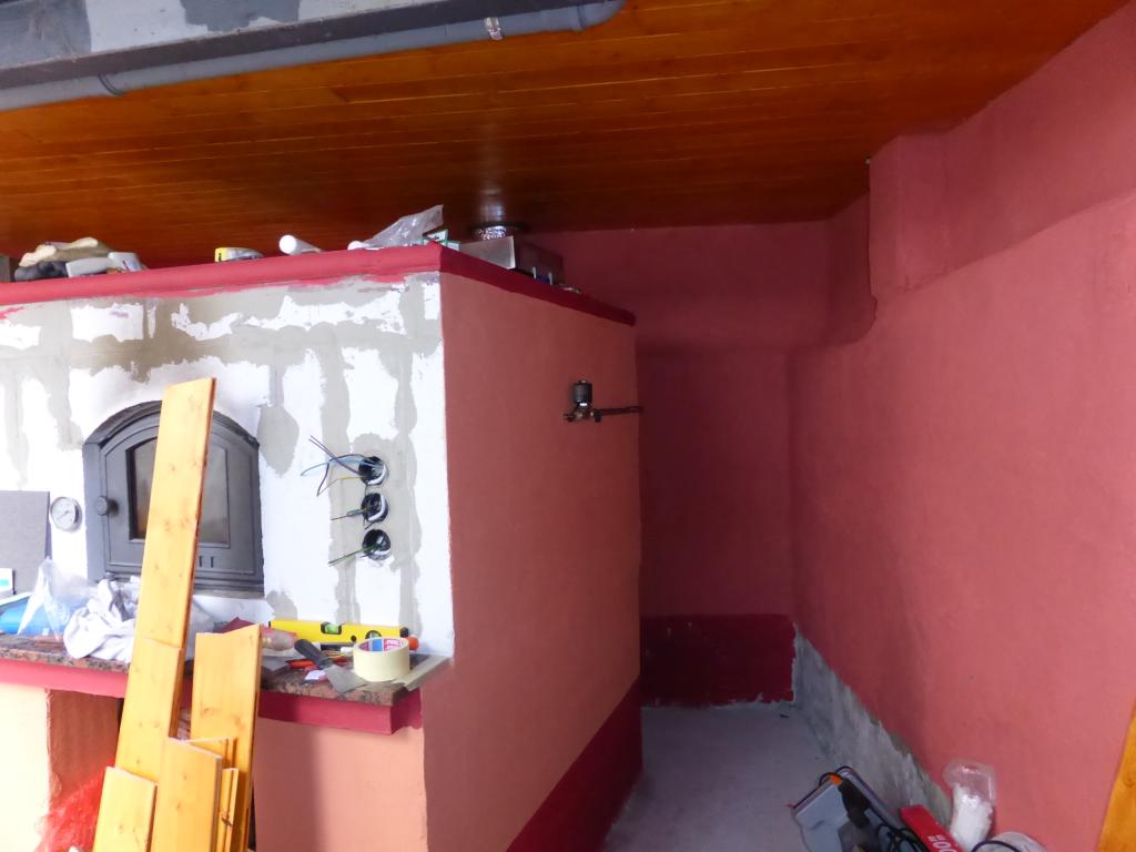

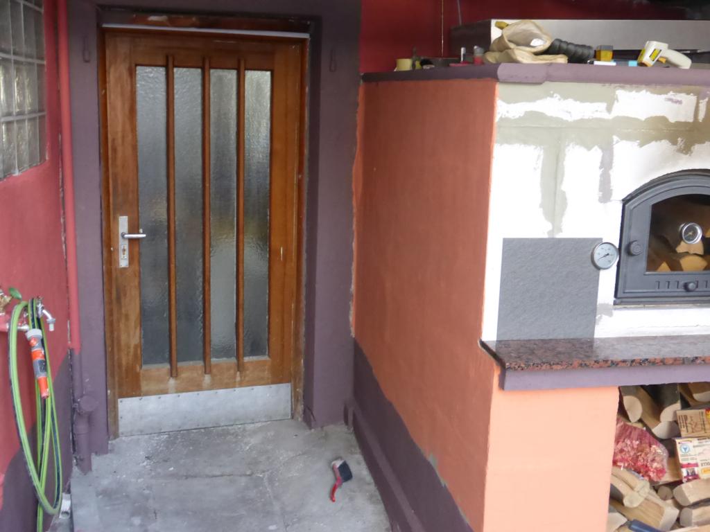

Sooo, die letzten Wochen nur Verschönert!
Hier war ein Fehler vom Farbe mischer:
Jetzt die richtige Farbe:
Die Technik:

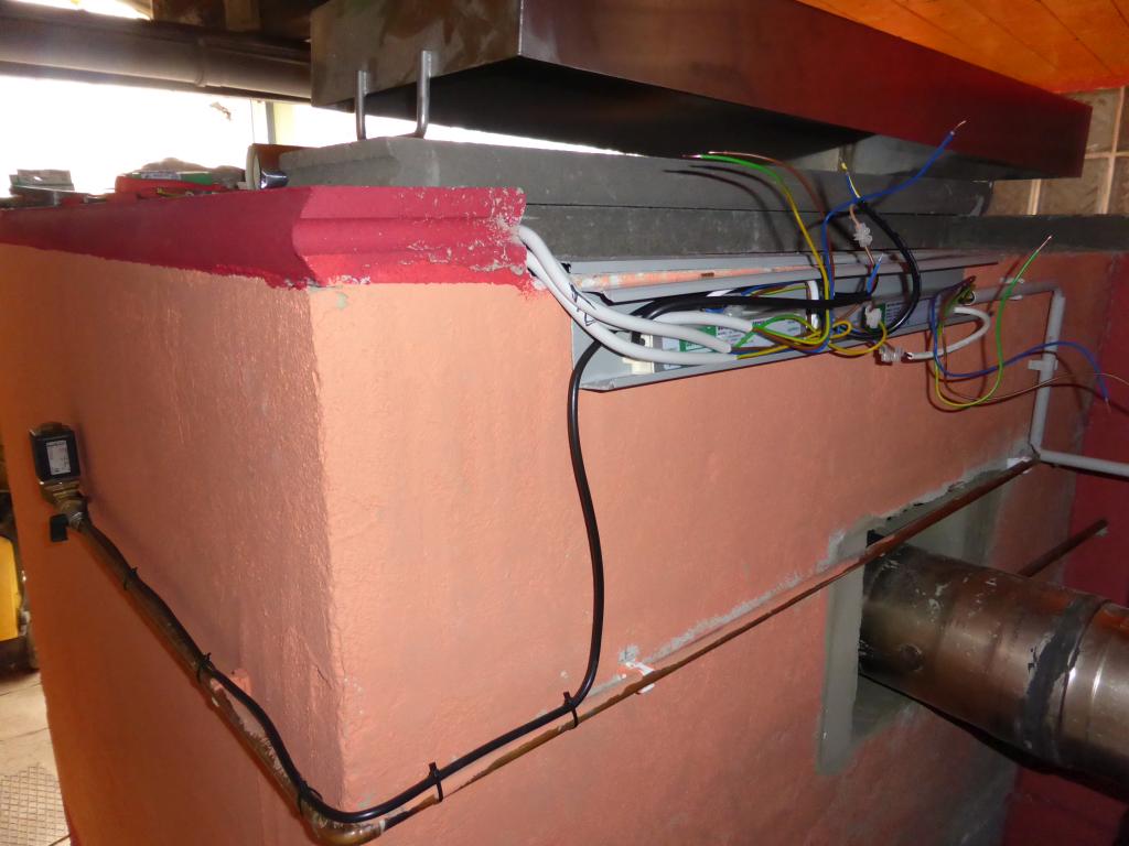

Re: Enn Pälzer Bäcker Baut en Holzbackowwe!
Nur so aus Neugier:
Was ist das für ein Rohr? Gaszusatzheizung? Warmwasserbereiter?
Wenn es Kupfer ist darf es aber auf keinen Fall trockenfallen, sonst ist es beim nächsten Einheizen weggeschmolzen.
Und wozu so viele Kabel? Mein HBO kommt ohne Strom aus. :undwech:
Beitrag von HBOrasta »
Das Rohr ist ein Dampfrohr! mit Magnetventil = Kabel 1 für den Taster
Licht im Ofen = Kabel 2
Steckdose vorne für was auch immer = Kabel 3
Wer nix Probiert der Verliert :-)
Wenn es schief geht habe ich halt Pech gehabt.
Wenn alles Klappt, bin ich der King :-)
Backen ist Freude!
Mein Projekt:
viewtopic.php?f=23&t=2458
Gruß Rudolf

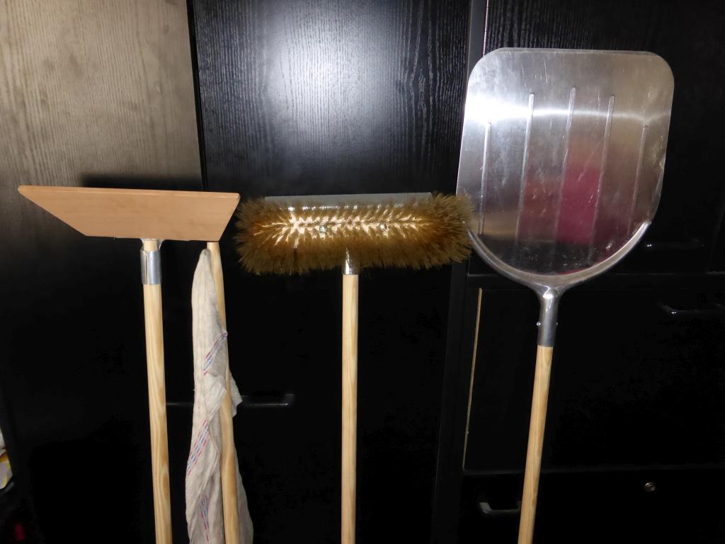

Noch ein Bild von meinen Werkzeugen:
Backen ist Freude!
Mein Projekt:
Gruß Rudolf
HBOrasta hat geschrieben:Das Rohr ist ein Dampfrohr! mit Magnetventil = Kabel 1 für den Taster
Coole Idee erstmal. :applaus:
Schmelzpunkt von Kupfer (das ist doch Kupfer?) liegt bei 1084°C.
Das wird meines Wissens mit einem normalen Holzfeuer nicht erreicht.
:frage:
Was vielleicht eher ein Problem sein könnte: Kupfer ist ein sehr guter Wärmeleiter.
Da könnte es dem Magnetventil ziemlich warm werden.
Naja, wir werden sehen.
Ich bin auf jedenfall gespannt. :beob:
Beitrag von uu3 »
Auf jeden Fall ist Kupfer ein sehr guter Wärmeleiter wenn das kein Silikonkabel ist, das da am Rohr befestigt ist schmilzt auf jeden Fall die Isolierung durch und im schlimmsten Fall steht das Kupferrohr auch mal schnell unter Spannung zumindest dann wenn der Taster vom Ventil gedrückt wird. Sollte das Kupferrohr weich gelötet sein wird Sickerlot bei ca. 280 Grad flüssig und das erreicht der Ofen spielend.
Also "uffbasse" wie die "Pälzer" so gerne sagen.
Lieber Gruß aus Baden
Ralf
p.s. ich nehme zum Dampf erzeugen so einen Pumpsprüher den ich meiner Frau aus dem Bügelzimmer geklaut habe funzt super gut so 10min bevor das Brot aus dem Ofen kommt einmal beherzt sprühen dann klappt es auch mit der Brotkruste
Diavolo hat geschrieben: Schmelzpunkt von Kupfer (das ist doch Kupfer?) liegt bei 1084°C.
:frage:
Ich bin halt davon ausgegangen, was ich mal in der Schule gelernt habe: Kerzenflamme am Docht ~700° und außen, wo sie leuchtet 1200°C.
Außerdem weiß ich von meinen Schwarzen Mann, dass Ruß beim Abbrennen bis zu 1500°C erzeugen kann.
Und wenn ich dann an unsere Höllenfeuer denke ......
Aber wir werden sehen. Vielleicht lässt er uns ja teihaben an der Erfindung. Wenn´s funktioniert. :zustimm:
