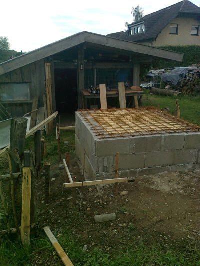

von Ottis Eicher
Hallo Hobbywurster,
so habe ich das auch verstanden, doch ich möchte keinen Zement darüber streuen.
Das ist mir nichts, wenn der unter dem Backofenboden lauert.
Das Gewölbe setze ich nicht auf diese Schüttung, sondern auf den Beton.
Hier noch das Bild.
Schalung mit Schuppen.jpg (48.42 KiB) 5553 mal betrachtet
