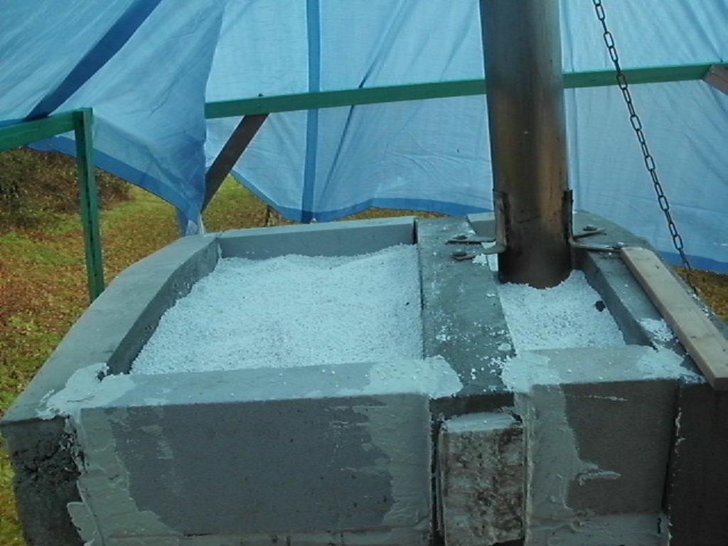

Hallo Freunde, ich habe mal eine Frage betreffs der Isolierung zwischen dem seitlichen Backraum und dem Aussenmauerwerk. Kann ich den Zwischenraum (ca. 50mm) mit einer Art Leichtbeton aus Bläton und Zement verfüllen? Ich erhoffe mir damit zum ersten natürlich eine Dämmwirkung- wenn auch nicht so gut wie mit Steinwolle,- aber zusätzlich noch ein wenig Stabilität um den Backraum herum. Oder gibt es da eventuell Probleme mit der thermischen Ausdehnung des Backraumes in seitliche Richtung. Auf dem Gewölbe will ich dann wieder auf Steinwolle zurückgreifen, weil ich mir den Bereich für eventuelle spätere Reperaturen freihalten will. Aber an die Seiten komm ich dann nicht mehr ran, es sei denn ich brech das Aussenmauerwerk auf.Das ganze soll ja auch noch überdacht werden. Schöne Grüße aus Dresden von Frank-übrigens wird am Wochenende weiter gearbeitet so der Wettergott mitspielt, die Bilder folgen dann. :undwech:
Re: SBO Projekt von Frank
Verfasst: Di 23. Sep 2014, 19:52
von Hochrheinbahner
Hallo Frank,
ich habe Perlite genommen , bekommst du in Säcken im Baumarkt , ist nicht teuer der Preis wurde erst im Forum verhandelt. Das Perlite wurde mit einem Abfallholz eingestampft und oben drauf gefüllt . Ich habe das ganze bei sehr starkem Wind verfüllt und das es nicht weggewindet wurde habe ich in die oberen
5 cm eine Mischung mit Zement gemacht , mit feinem Wasserstrahl besprüht und aushärten lassen Das ganze ist sogar tritfest , wir konnten sogar drauf stehen.
So siehts ausgehärtet aus.
Aus dem gleichen Material habe ich auch den Sockel gemacht. Perlite mit Zement und etwas Sand vermischt ist sehr leicht hält gut und ist leicht bearbeitbar.
Gewicht ist etwa ein Drittel einer Betonmasse.
Hoffe dir gedient zu haben bei Fragen bitte melden .

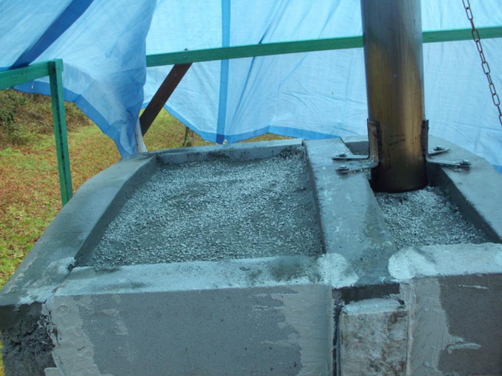

Verfasst: So 28. Sep 2014, 18:22
von Frank
Heute mal wieder ein paar Neuigkeiten und natürlich Bilder vom Baufortschritt.Das Wetter war am WE schön und ich hatte Zeit mal einige Handgriffe zu erledigen.Zunächst habe ich den seitlichen Bereich zwischen Backraum und Aussenmauerwerk mit Perlite gedämmt, es ließ sich gut einfüllen und mit einem Holz ein wenig verdichtet- so wie Gerd mir geraten hat. Den Bereich um die Widerlager des Backraumes habe ich mit einem Bläton-Leichtbetongemisch ausgefüllt, ihr seht es auf einem Foto. Sollte die Spannung des Backraumes mal größer sein (Ausdehnung), hoffe ich das mein Frei-Schnauze-Gemisch zuerst nachgibt,bevor mir die äußere Hülle zerbröselt. Heute nun habe ich mit Hilfe von meinem guten Kumpel Peter-ich war eher die Hilfe-die Außenwände hochgezogen, der Sturz über dem Fenster fehlt noch, ich hoffe ich bekomme diese Woche noch einen aus altem Elbsandstein. Auf das ganze Kommt dann noch der Dachstuhl und über den Backraum noch die Dämmung aus Steinwolle. Die will ich im Bedarfsfall auch mal rausnehmen können um Reperaturen am Gewölbe vornehmen zu können. Im Übrigen finde ich das mein SBO mit Grill doch ein ganz schöner Oschi zu werden scheint, meine Gute staunt jeden Tag mehr, sie scheint mir aber manchmal etwas erschrocken ob der Größe. Ich trink jetzt ein Pils und freu mich auf die neue Woche. :drink1: :drink1: :drink1: Viele Grüße aus Dresden von Frank

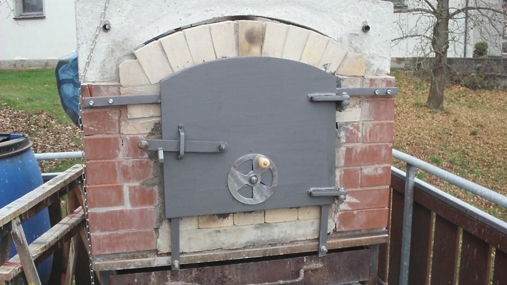

von Frank
So, Freunde- hier ein kurzer Zwischenbericht. Das verlängerte WE wurde genutzt, das Wetter war bestens. Ich laß mal die Bilder sprechen anstatt rumzulabern. Der jetzige Zustand ohne die noch zu verlegend Dachbahn stellt das Winterquartier dar, im nächsten Jahr fliegt die OSB- Patte wieder runter und es kommen die Bieberschwänze drauf. Mit dem Sturz übern Fenster dauert noch ein bissel- wird nachgerüstet. Bis denne- Frank aus Dresden
