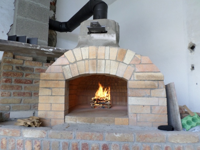

Re: Innen und schräg im Eck
Verfasst: Mo 10. Nov 2014, 20:52
Ein toller Backraum und kaum Kreuzfugen. :respekt:
Aber wozu die Teller unter den Kerzchen?
Traust du deinem Backboden die Wärme nicht zu? :rofl: :rofl: :rofl:
Falls es wegen möglicher Flecken ist - die kommen - garantiert!
Verfasst: Mo 10. Nov 2014, 21:31
von chris
Hallo Walther,
saubere Arbeit, die Kuppel ist toll geworden :respekt:
Hatt es einen bestimmten Grund dass die Ofentüraussparung nicht mittig sitzt ? :pfeifend: :pfeifend:
Verfasst: Mi 12. Nov 2014, 11:59
von MichaelDerVierte
Servus Walther,
Die Kuppel ist echt ne Wucht geworden. :mmeinung:
Aber war es Absicht das die Tür nicht Mittig steht? :frage:
Verfasst: Mi 12. Nov 2014, 19:17
von Walter1801
Ja Servus,
die Öffnung steht genau mittig zur Symmetrieachse. Ja ich weiß, wer braucht schon diese Achse.
Ich hatte auf der rechten Seite noch etwas Platz, den habe ich einfach genutzt.
Ich dachte, dass macht dem Ofen nichts aus und vielleicht brauch ich den Platz später.
Noch 14 Tage hätte ich gebraucht, dann ist die Verblendung fertig und keiner hätte etwas gemerkt. :pfeifend:
Euch entgeht auch nichts. :pfeifend:
Bedenken habe ich nur, dass ein Riss zwischen Kuppel und Gewölbe entsteht. Man wird sehen.
Gruß Walter

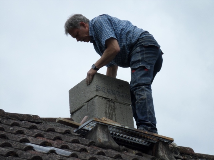

Verfasst: Mo 17. Nov 2014, 17:27
von Walter1801
Da ist er ja... . Der Schornstein muss min. 40cm über First.
Langsames anfeuern ab jetzt ohne Teller. ;)
Den Übergang zum Doppel-Wandfutter wurde mit Kalksandsteinen und feuerfestem Mörtel gemauert.
Zusätzlich wurde ein Gussschieber und doppeltgemoppelt eine Drosselklappe eingebaut.
Die Rauchrohre haben einen Durchmesser von 150mm, die Wandung ist 2mm stark.
Diese sollen mit einer leichten Steigung (5cm pro laufendem Meter) Richtung Schornstein verlegt werden.

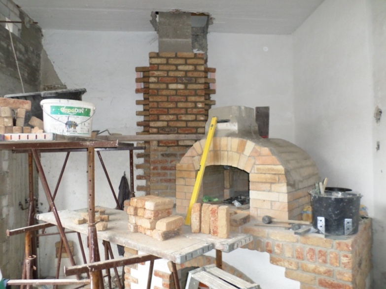

Verfasst: Mi 26. Nov 2014, 18:26
von Walter1801

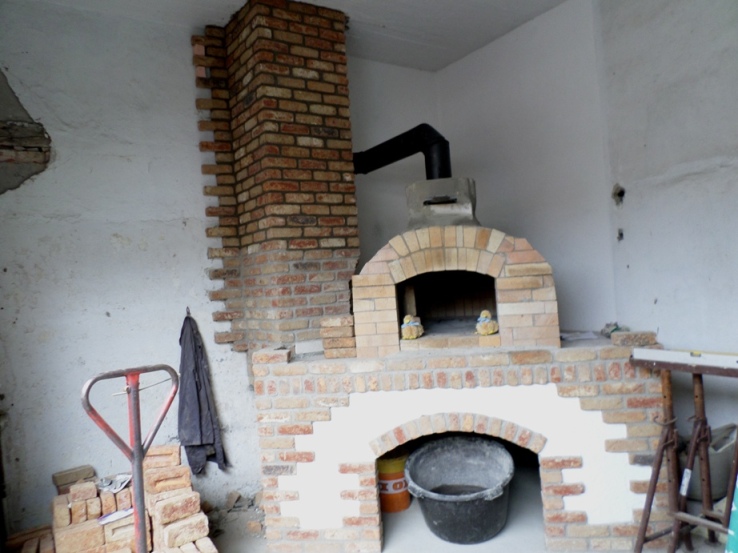

Weiter geht’s mit der Verblendung der Mantelformsteine.
Verfasst: Do 27. Nov 2014, 09:33
von anz111
Schaut ja super aus :bier:
