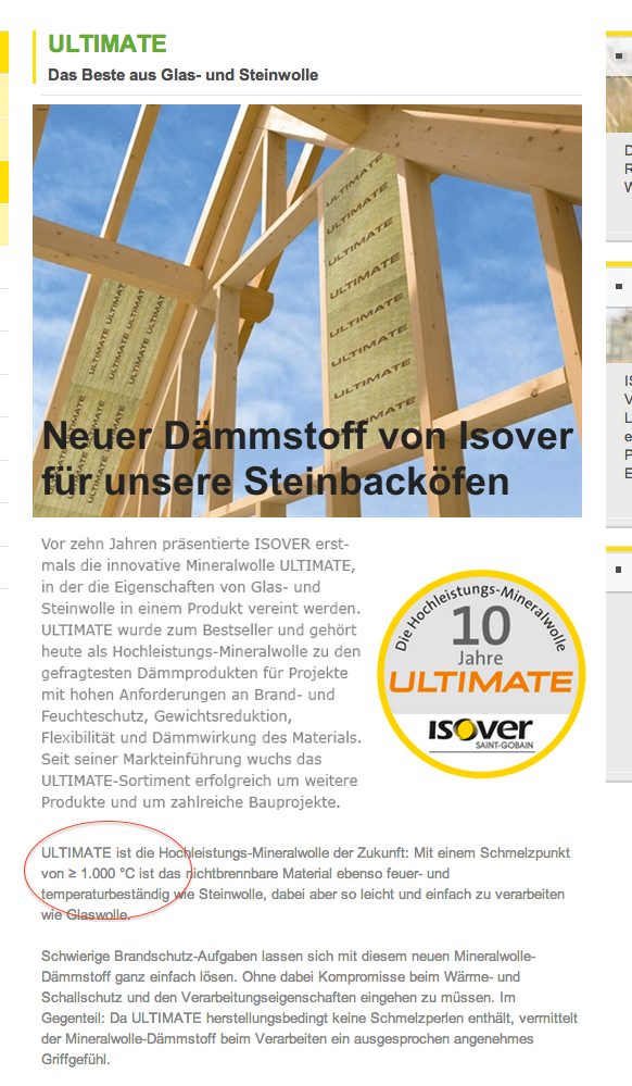

Jetzt mache ich mir gerade Gedanken über die Dämmung. Die Schamottesteine haben eine Stärke von 11,5 cm.
Dämmung würde ich jetzt mit nochmal ca. 10 cm planen. Kann ich da 10 cm Steinwolle nehmen ? Gibt es da verschiedene, was die Dichte angeht ? Vielleicht könnt Ihr mir da helfen.
Danke

Ich habe mir für meinen Ofen diesen hier ausgesucht:
Isover Dammstoff.jpg (115.52 KiB) 5089 mal betrachtet

... only Stonewool ... auch wenn die Werbung was Anderes verspricht.
Guck dich mal bei ROCKWOOL® um.
Bei der ULTIMATE geht es in erster Linie um den kurzzeitigen Brandschutz und nicht um dauerhafte Einwirkung von hoher Hitze auf die Dämmung.

Habe auch Rockwool und bin damit bestens zufrieden - ebenso wie mit der Perlite!

Hallo Steffen,
meinen allergrößten :respekt: für deine Kuppel...ganz großes Kino !!!
Für die Dämmung kann auch ich dir ausschließlich die Steinwolle von Rockwool empfehlen. Habe ich an meinem Ofen auch verbaut und bin mehr als zufrieden mit der Wärmedämmung !!
Dort wo dauerhaft hohe Temperaturen sind solle ausschließlich mit Steinwolle gearbeitet werden.
