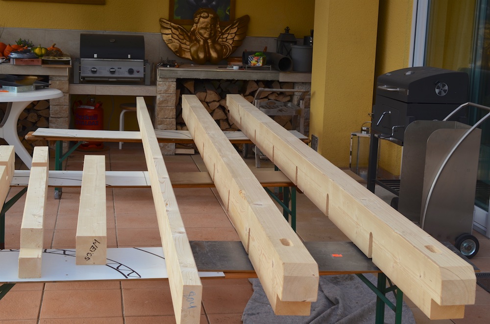

Wie ihr vielleicht im anderen Thread gesehen habt ist das Holz für das Dach der Außenküche gekommen. Der große Holzwurm, der das ausgemessen hat - hat jede Menge Sicherheitsreserven eingebaut. Diese 5meternochwas Schwarte ist wieder schwer wie Harry. Meine Frau streicht jetzt alles durch. Wir haben uns für Nussbaum (wie der Holzschuppen) entschieden. Ich denke das ist besser und passt auch optisch besser zum Farbschema der Außenküche.

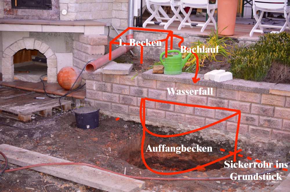

Um die Pflastersteine zu legen muss ich aber mein Auffangbecken fertigstellen, damit ich an die Form anpflastern kann. (Dachentwässerung - in ein Becken am Sitzplatz - der läuft über in einen Miniatur-Bachlauf und der läuft am Schluss über so ein gebogenes Edelstahlblech in einem feinen Wasserfilm ins Auffangbecken.

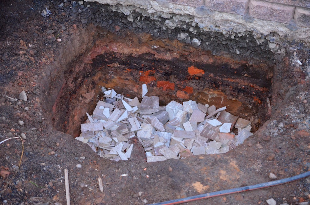

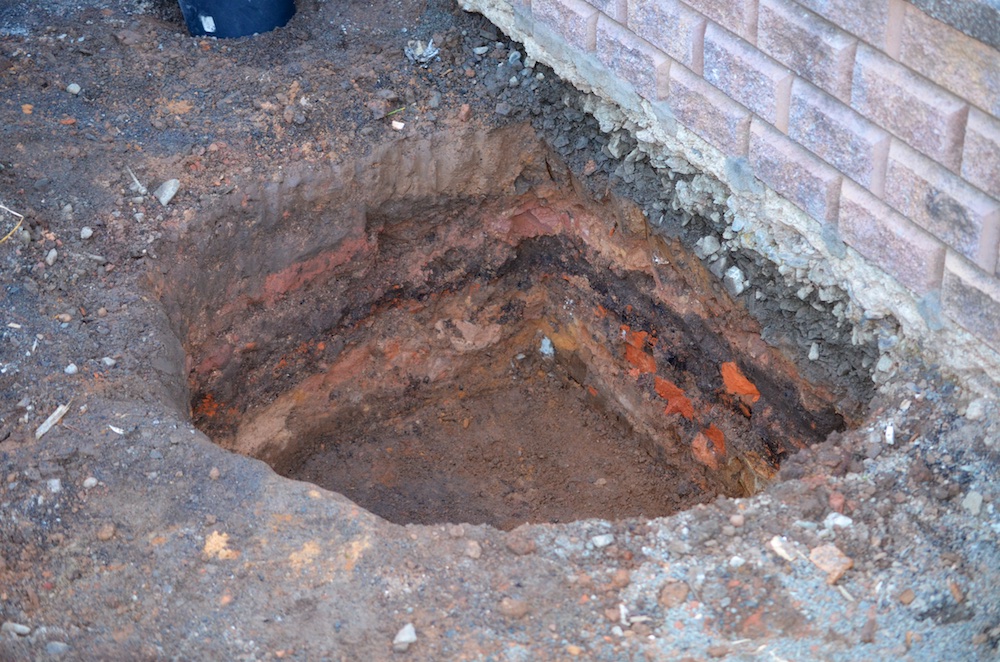

Gestern habe ich das Loch für das Fundament gebuddelt. Man erkennt in dem Loch auch, dass ich wirklich auf der Ziegelhütte wohne. Das Loch war voll dieser roten Klinker. Heute den Schutt weggebracht und an der Baustelle weiter gebastelt. Für die alten Fliesen- und Steinzuschnitte war diese Verwendung als Sauberkeitsschicht geplant.

Morgen will ich die armierte Platte reingießen und dann kommende Woche hochmauern. Ich will eigentlich KS-Steine nehmen und dann innen Putzen und das Ganze mit Farbe die man für Zisternen nimmt ausspachteln.
Hat jemand Ahnung ob KS da die richtige Wahl ist. Ich denke auf alle Fälle daran auf den letzten 30 cm einen Ringanker mit Eisen zu giesen und den vorne mit den Steinen der Mauer zu verkleiden. Das Becken wird innen konisch beigeputzt, dass eventuelle dicke Eisschichten nach oben/aussen drücken können. Soweit der Plan.
Bemerkungen und Verbesserungsvorschläge willkommen.
