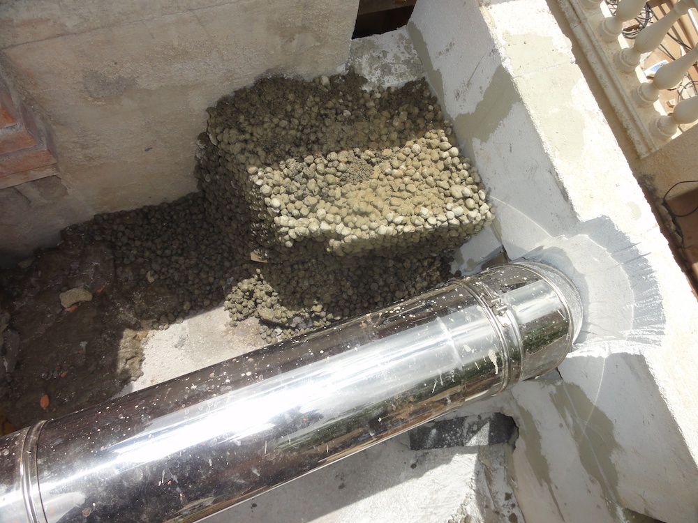

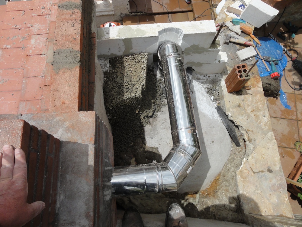

Und hier das Ganze von oben. Nun bekommt das alles auch für den Teufel einen Zusammenhang - stimmts

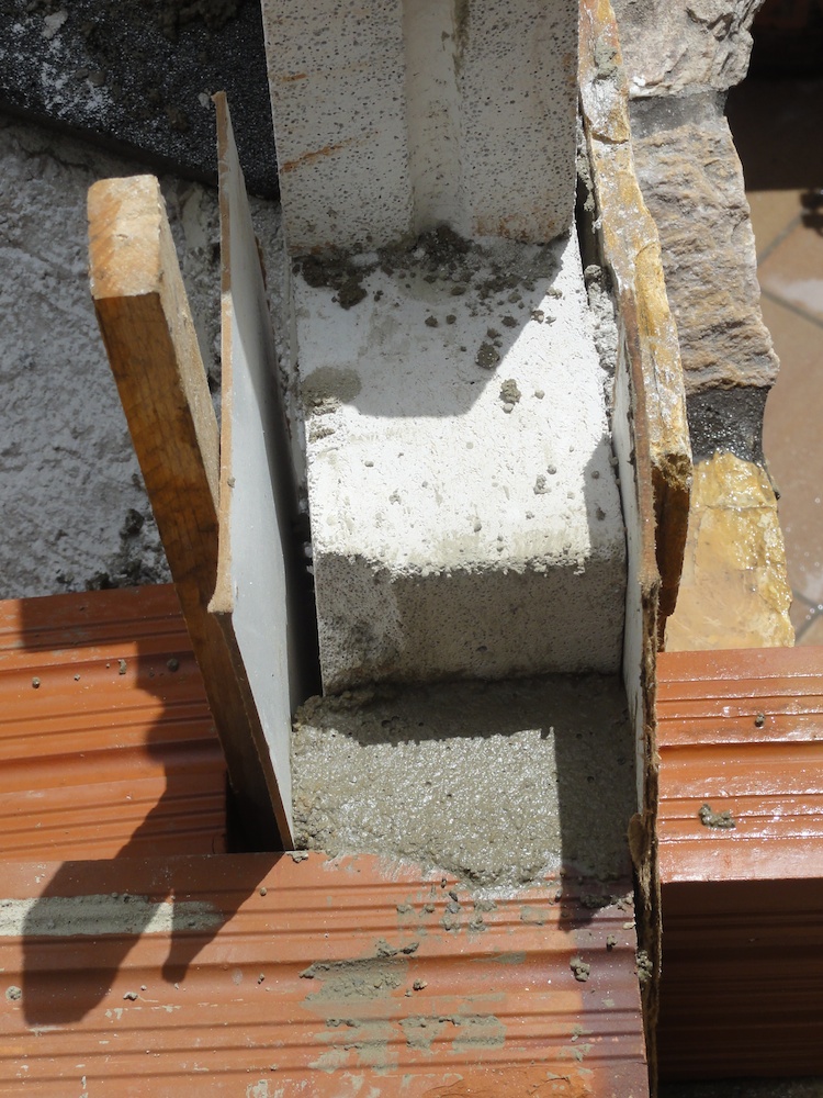

Da sich die verschiedenen Steinarten und Bauwerkteile nicht selbständig machen sollen habe ich vorgesehen die Ecken zu bewähren. Dazu habe ich Hohlbockziegel mit Moniereisen 90°-Winkel ausgegossen und diese werden dann in die Ecken gesetzt und vergossen.
Hier das Steinchen nun aufgemauert und Vergossen. Vorher ein Loch in den Ytong gebohrt und Mörtel eingedrück. Das hält die nächsten 125 Jahre

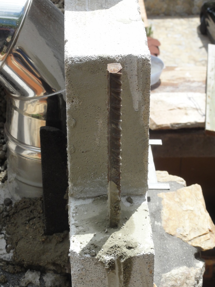

Auch die vermauerten Ytongsteine bekommen ein paar Eisen verpasst. Denn die Mauer ist ja teilweise etwas dünner wegen dem Kamin und hat auch Temperaturschwankungen auszuhalten - und vorne dran hängen ein paar Hundert Kilo Bruchsteinplatten.
Also lieber auf Nummer Sicher. So kommen auch die alten Fundstücke weg

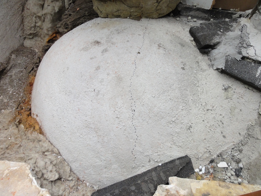

Dann den Kamin mit dem Paella-Brenner auf 120° gebracht (mehr schafft der Brenner nicht) und geschaut wo der Haarriss ist. Er ist genau da wo ich mich entschieden habe die Kuppel anders aufzubauen.
Ich habe den rechten Teil gleich in der Gesamtstärke gemacht und festgestellt, dass mir dann immer die Ansatzstellen antrocknen bis ich wieder Mörtel hatte. Also habe ich in der Kuppelmitte sozusagen umgestellt und jeweils Schichten von 5 cm. komplett aufgetragen. Das war sicherlich die bessere Lösung.
Der Haarriss zeigt sich also ab ca. 120° Dauertemperatur. Geht aber fast unsichtbar weg. Ich habe ihn jetzt mal markiert (die gepunktete Linie) und werde über diese Stelle dick Alufolie legen und dann mit Schaumglas abdecken. Darüber Steinwolle aufgefüllt bis unters Dach. So mach ich dat!

Ich habe mir ja an der heißen Kuppel markiert wo der Haarriss ist. Heute Mittag habe ich erst mal 2 Lagen Alufolie draufgepappt und dann die übrigen Foamglas-Schnitzel draufgeklebt.

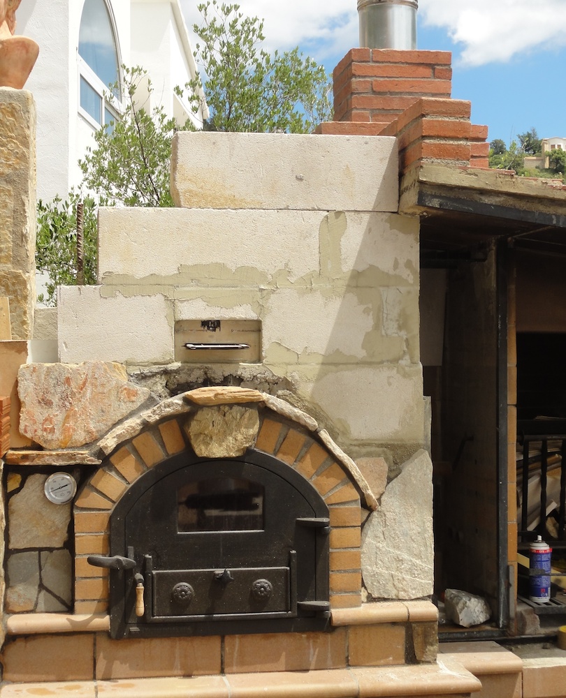

Da wo die Mauer zurückspringt (rausgebrochene Mauer) wurde auch mit dem Arcilla mit Beton vermischt isoliert. Das bildet dann eine stabile Fläche zum drübermauern. Ich will so viel wie möglich von der Mauer erhalten als Abstellfläche. Die ersten Tonziegel habe ich vorne schon gesetzt.
Dann habe ich rundum ein paar Steine hochgezogen. Vorne mit Ytong und Eisenbewehrung drin. An der Sitzecke mit den Ton-Hohlziegeln und hinten zum Nachbarn mache ich auch mit Ytong. Auf dem Dach bilden die 3 Lagen Klinker den Abschluss. Da wo man was sieht sind sie auch sauber und ausgefugt.
Diese eingeschnittenen Löcher werde ich morgen mit Formigo25, das ist ein ultraharter Fertigmörtel mit dickem Schotterbruch verfüllen. Der Beton davon ist irre und haftet wie Sau an Ytong.
Die Ecken der Wände mauere ich nicht im Verband, das ist mir zu blöd gewesen. Da die Steine unterschiedliche Formate haben wäre ich nur am Fummeln gewesen. Ich verbinde die Vorderwand mit der Seitenwand mit eingegossenen Winkeleisen wie bereits in der 1. Lage. die Winkel kommen dann in jede 2. Lage vorne an der Front und in die Wand an der Rückseite. Ein unerschütterliches Generationen-Mahnmal wird das.
Nun sieht man schon was es geben wird. Ich glaube, später mal die schwarze schmale Türe für die Räucherkammer bringt da nochmals einen ruhigen Akzent rein. Werde ich zu Hause basteln und mir im Herbst mitbringen. Freu ich mich drüber!
