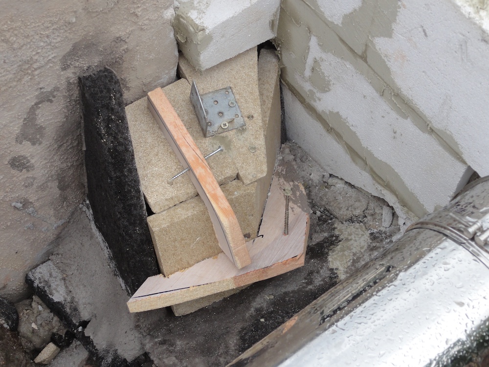

2. ich habe meine Lampenverstopfung mit Brachialmethode gelöst
Hier nachdem die Verstopfung rausgemeisselt war und das Rohr wieder da wo es hingehört
Die Isolierung mußte auch weg, da sie schwer beschädigt war
Einiges mußte ich von innen wegbohren, weil mir der viele Druck von außen auf das Rohr zu gefährlich war
Isolierung ist weg und nun wird neu isoliert mit Schaumglas, Feuerbeton und Vermiculite.
Mit der Cola-Zero Methode ein Trichterförmiges Loch gebastelt. Die Negativform (der Stopfen für rein) kann ich dann auch mit dem Cola-Flaschenhals herstellen. Dann bleibt PET-Dicke (also ca. 2mm Luft).
Den Eingriff aus Vermiculite und Schaumglas hergestellt und mit Schamottemörtel und Feuerzement fixiert. Das Schaumglas damit verputzt - das gibt dem Zeugs eine nicht erwartete Steifigkeit.
obwohl man sich schwerlich was drunter vorstellen kann, mal ein Foto von oben.
Alles schön beigeputzt und nun warten bis das Feuerzement-Mörtel-Zeugs etwas angebunden hat. Dann geht es an die weitere Verkleidung.
Oben und Innen alles vergammelte entfernt und neu beigeflickt mit Schaumglas und Vermiculite

Und der Regen hat für mich Schluss gemacht. Eben war noch Sonnenschein und 21°. Dann sehe ich nach unten in die Bucht. In ca. 12 km Entfernung war es Rabenschwarz. Also schnell den Eimer Kleber verspachtelt, Fotografiert und abgedeckt. Keine Minute zu früh. Bin noch etwas nass geworden.
Also Feierabend für heute. Schade! Ich habe mir nämlich noch 100 ltr. Blähton besorgt um den "Lampen-Kasten" mit Blähton einzugießen. Dann wird erst mal die Steinwolle die ich habe verarbeitet und oben kommt nochmal ein Deckel mit Blähton (oberste Schicht ca. 50 ltr. mit Mörtel vermischt) drauf.
1 Sack Blähton mit 50 ltr. kostet 6 Euro. Das finde ich richtig günstig.
So Bilders.....
Endstand für Heute. Die Vorderfront fast ganz hochgemauert. Aussparung für die Schornsteinbedienung in Schamotte gemacht. Die Ytongsteine am Kamin sind ausgedünnt, damit ich da noch Isolierung dazwischen bekomme. Der linke Ytongstein bleibt so stehen. Ich schneide noch Fugen rein, lege 2 Eisenwinkel rein und vergiese den Teil dann mit Beton. Auch hinten an der Wand werde ich ein paar Angsteisen mit reinbetonieren.
Das Ganze von vorn. Wenn da mal überall Natursteinverkleidung dran ist, dann sieht das mit diesem vorstehenden Rand nicht mehr blöd aus. Der Schieber für den Kamin wird nur soweit geöffnet bleiben wie ich das brauche. Der Rest wird mit Naturstein angepasst. Manjana!
Das ist der Lampenkasten von hinten. Sieht was komisch aus, wird aber jetzt komplett mit Blähton eingegossen und wird dann halten und ziemlich gut isoliert sein. Ich musste da so komisch tricksen.
1. weil ich den Kasten so klein wie möglich halten wollte
2. weil ich mit dem Vermiculite wirklich ganz sparsam haushalten musste. Die Platte die ich noch hatte ist bis auf die Sägespäne verbaut.
Die Schrauben sollen für zuusätzlichen Halt im Beton/Blähton sorgen.
Das ist der Kaminschieber. Hier steht ein Schamottstein direkt vor dem Ofenrohr. Der Schamotte wird noch beklebt mit einem Naturstein und die Öffnung für den Schieber bleibt nur so groß wie sie unbedingt sein muss.
Der schmale Stein unten kommt nochmal weg. Ich mache eine große komplette Platte drüber und schneide nur dort ein, wo der Schieber ist. Also ein schmaler Schlitz. Damit kenn ich mich aus! Manjana
So das ist die rechte Seite am Grill. Sieht noch was unordentlich aus. Das liegt an den Steckdosen. Aber eine bessere Idee hatte ich nicht. Die waren ja erst da in der kleinen Kammer, aber die will ich ja zum Räucherofen umfunktionieren.
Der Quarzstein mit dem Bohrloch ist der Verschluss (vom Spaziergang mitgebracht, der Berg liegt voll davon) - für die Öffnung für den Eingriff zur Lampe. Es ist noch nicht die Endlösung ich suche mal noch einen anderen Stein.
Der Stein ist so beschnitten, daß er in die Aussparung rutscht und damit fest sitzt. Der Schwerpunkt des Steines (ca. 10 cm dick - ist hinten). Durch das Loch kommt ein Edelstahldraht an dem ich den Stein rausziehen kann.
Das ist das Loch des Eingriffs ohne Stein. in diesem Mörtelbett sitzt der Stein lose drin. Wenn das trocken ist, wird es noch mit Feuerzement abgespachtelt, damit es schwarz und schön ist.
Das ist er Eingriff für den Lampentausch innen. Da komme ich mit der Hand bequem hin und kann die Lampe einhängen oder entnehmen. Bin zufrieden damit!
Wenn das nun noch von außen vergossen ist mit dem Lavalit, dann ist das supergut isoliert und ich kann da ohne probleme den Stöpsel ziehen und die Lampe einhängen.
