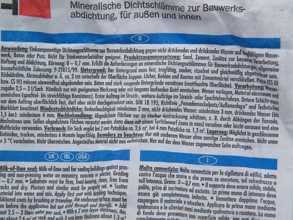

hoinersoiner hat geschrieben:Servus ICEMAN,
was war denn das genau für ne DICHTSCHLÄMME ???
- Marke und Preis ?
... ich habe vor meine Aussnhülle mit WU-Beton zu betonieren um die dicht zu bekommen ...
:drink1: :drink1:
bist du zufrieden mit dem handling von dem Zeug ??
danke
HOINER
:frage:
Hallo Hoiner,
ich hab den leeren Sack mal geknipst, das ist besser, als wenn ich alles erkläre :-).
Das Zeugs ist von "Mitbau". Mit dem Handling war ich zufrieden.
Man kann es mit der Kelle auftragen oder mit der Bürste.
Ich für meinen Teil hab die Weißbürste genommen und würde es auch wieder so machen.
So, nun lass ich Bilder sprechen.
Ach so, es kam bei H*rnbach 8,... Euro.
(273.61 KiB) 299-mal heruntergeladen
