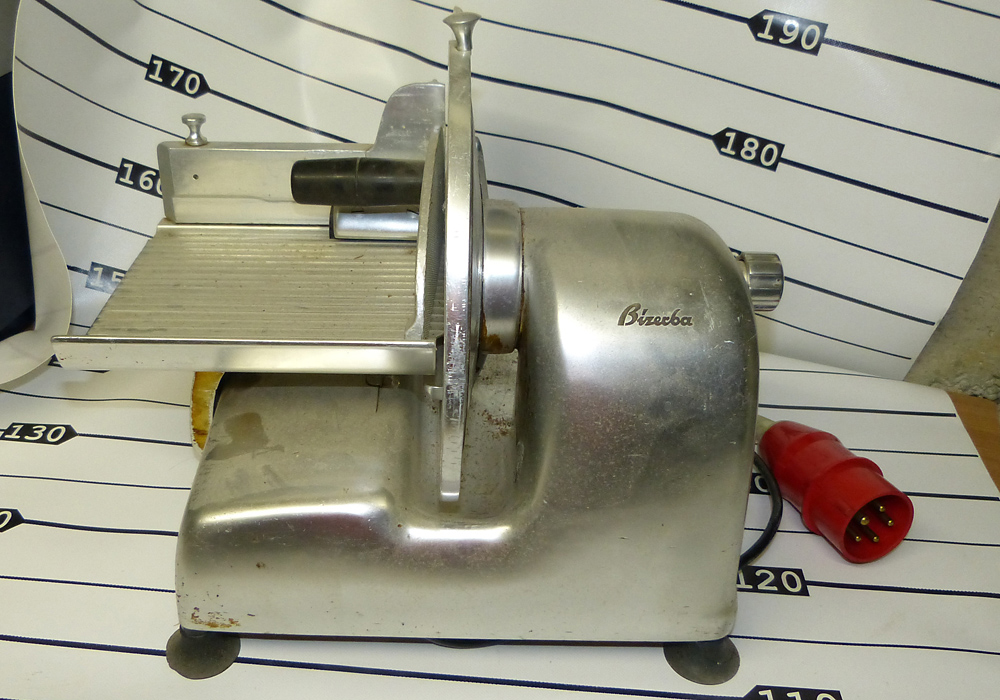

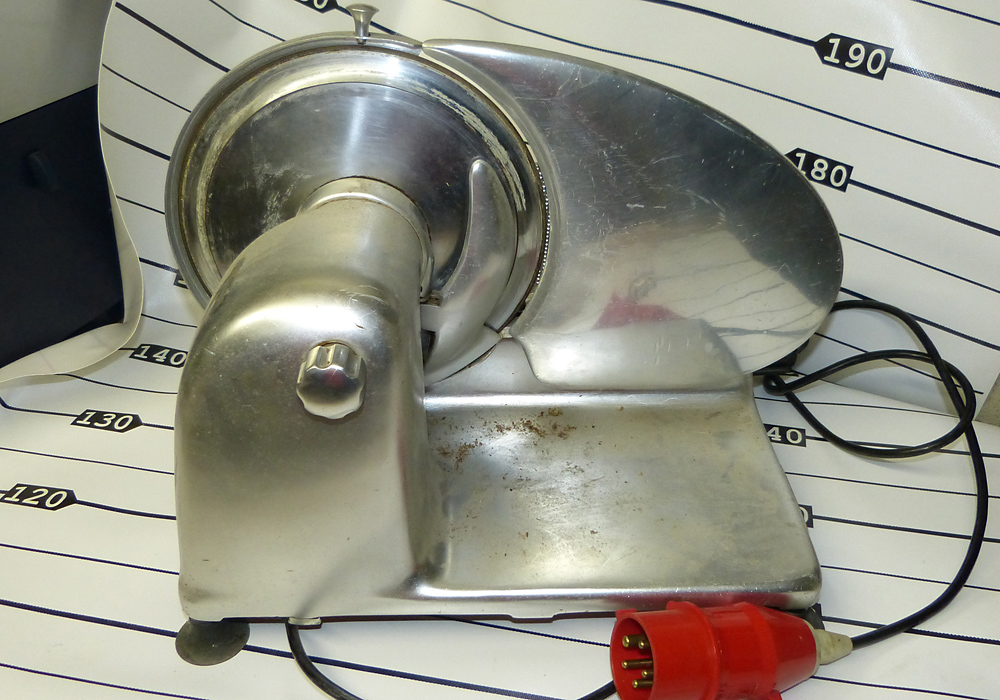

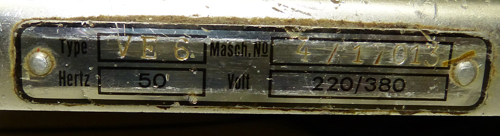

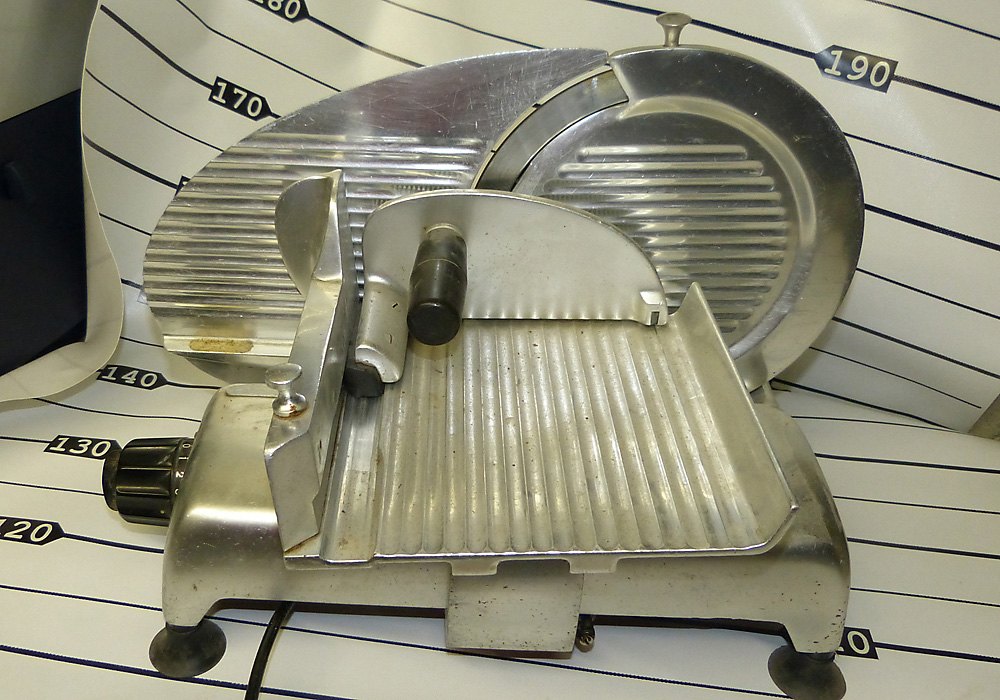

Hallo JohnDooe,
hab nochmal nachgesehen und Bilder gemacht.
Es ist tatsächlich eine VE 6.
Die Maschine ist schon sehr gut gebraucht...
... und mit der Sauberkeit nahm man's auch nicht genau.
Zerlegen möchte ich nur soweit wie nötig um das Teil sauber zu bekommen.

Das ist anscheinend die einfache Version der VS ohne Handschnittschutz. Muß man noch selber aufpassen :-)
Ist doch ein klasse Teil! Und wenn ich das richtig interpretiere, sollte sich der Motor auf 230V umbauen lassen mit nem Kondensator. Frag mal nen E-Profi.
Ab in die Dusche und mit richtig heißem Wasser und Fettlöser drüber bis es glänzt.
Auch das Blatt und den Schutz kann man mal putzen.
Dann ein paar Tage richtig durchtrocknen lassen wegen Strom.
Nein nicht ersäufen, putzen!
Trotzdem würde ich mal unten drunterkucken, ob man nicht wenigstens eine "Grundsanierung"
durchführen kann. Kannst ja die Mechanik aus und vorlassen. Aber halt den gröbsten Dreck wegmachen.
Kleiner Tip. Wenn Du den Schlitten bis zum Ende und etwas weiter bewegst, kannst Du ihn nach rechts wegklappen zum Putzen.
Hab mir gerade die Bilder noch mal angekuckt. Die ist ja richtig gut erhalten! Nur dreckig wie Sau!
Bevor ichs vergesse, solltest Du kein Schleifgerät dabei haben, lass das Messer einmal für 25 Euro rum beim Profi schleifen!
Es ist's wert. Und im Privathaushalt hält das locker 2,3 Jahre vor!
