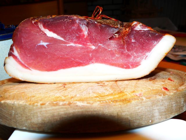

Hier ein Anschnittbild von meinem Schinkenspeck.
Mit einer wunderschönen Fettkannte.
Dieser Schinken wurde ohne Schwarte nach dem Pökelvorschlag vom Michel gepökelt. Er ist sehr mild-also nicht Salzlastig und insgesamt 6 x ca 8 Stunden geräuchert. Danach musste er für 5 Tage in den Trockenschrank um dann vacuumiert bei 5° im Kühlschrank noch 7 Tage ruhen/reifen.
Länger konnten wir gar nicht warten und verputzen ihn einfach schon nach kurzer Ruhezeit.
Was uns besonders begeistert ist die Tatsache, dass die Gewürze (Wacholderbeeren und Co ) unterschwellig zu schmecken sind.
Re: Der Wolfgang wurde infiziert - Schinkenwahn!!
Verfasst: So 28. Dez 2014, 14:31
Auch ein sehr schönes Stück Fleisch - tolle Farbe.
Klaus, du verursachst gerade ein mittlere Sintflut auf meiner Zunge. :pfeifend: :pfeifend:
