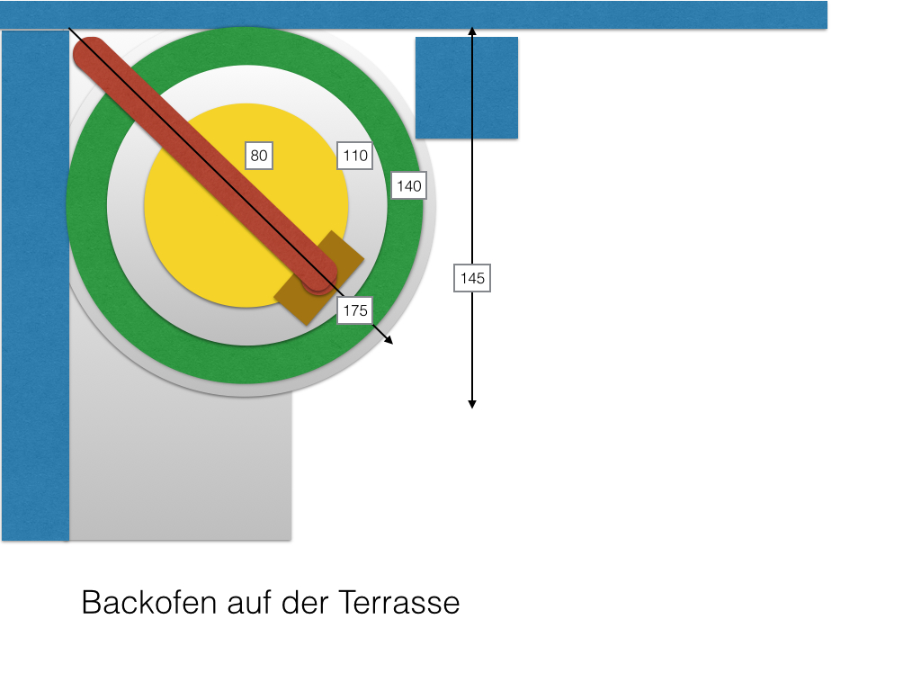

Gestern haben wir dann gemeinsam auf der Terrasse die Maße übertragen und ein 3-D Spielchen gemacht. Der Ofen ist schon ein Hammer. Wenn ich ihn richtig bauen und isolieren will dann kommt er 175cm aus der Ecke vor und das ist mir dann einfach zu Dominant. Ich hätte meine ganzen bisherigen Pläne zwar gerne über den Haufen geworfen, aber es sieht nichts aus. Wenn man da sitz und der Trumm in der Ecke ist, das erschlägt einem.
Skizze Ofen 80cm auf der Terrasse
Ofendurchmesser und Lage des Ofens.001.jpg (222.46 KiB) 5229 mal betrachtet

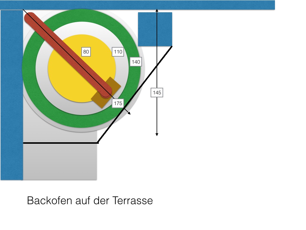

Man könnte den Ofen da in der Ecke auch vermauern und von oben mit Dämmung füllen.
Dann brauchst Du nicht soo viel Platz:
Du hast nun 15cm für die Kuppel gerechnet - wahrscheinlich wegen 5cm Tonschale und 10cm Beton - woll?
Okay - kann man machen - wobei wahrscheinlich 10cm insgesamt bestimmt auch reichen ;)
Dann brauchst Du weiter keine Dämmung mehr einplanen weil Du mit Perlite verschütten kannst - so habe ich das auch und es dämmt wunderbar!
Mann könnte das auch schön mit nem kleinen Fachwerk oder so realisieren.... ich habe immer noch ein schönes Bild im Kopf... aber wie gesagt diese Diskussion ist nur noch reiner theoretischer Natur!

ich bin, nun nach einigen Backexzessen, in Spanien ein Verfechter der "langen Hitze". Ich will an allem Sparen, aber nicht an Speichermasse und Isolierung. Es ist faszinierend (und ich nutze es auch aus), wenn der Ofen 3 Tage Hitze hat und man in dieser Zeit mit den unterschiedlichsten Temperaturfenstern Sachen machen kann. Ich möchte diesen tollen Umstand nicht dem Luxus opfern, den Grill direkt um die Ecke zu haben. Und ich muß auch irgendwann "durch" sein mit dem Thema, denn an der Baustelle greift nun wirklich ein Schritt in den Nächsten. Ich habe mir schon einen Zeitstrahl erstellt und die notwendigen Arbeiten markiert, damit ich nichts vergesse. z.B. Leerohre durchs Fundament verlegen und so ein Zeugs.
Ich gehe auf den Hang mit dem Teil und werde auch dort noch Kompromisse machen und die Arbeitsfläche bei 90cm ansiedeln müssen (statt 115cm, was ich vor hatte). Ich will mit dem Gründach nicht viel höher werden als mit der Terrassenbrüstung. Also das hat es ja schon gebracht und ich bin da fast bei meiner 1. Planung. Das ist gut so.
