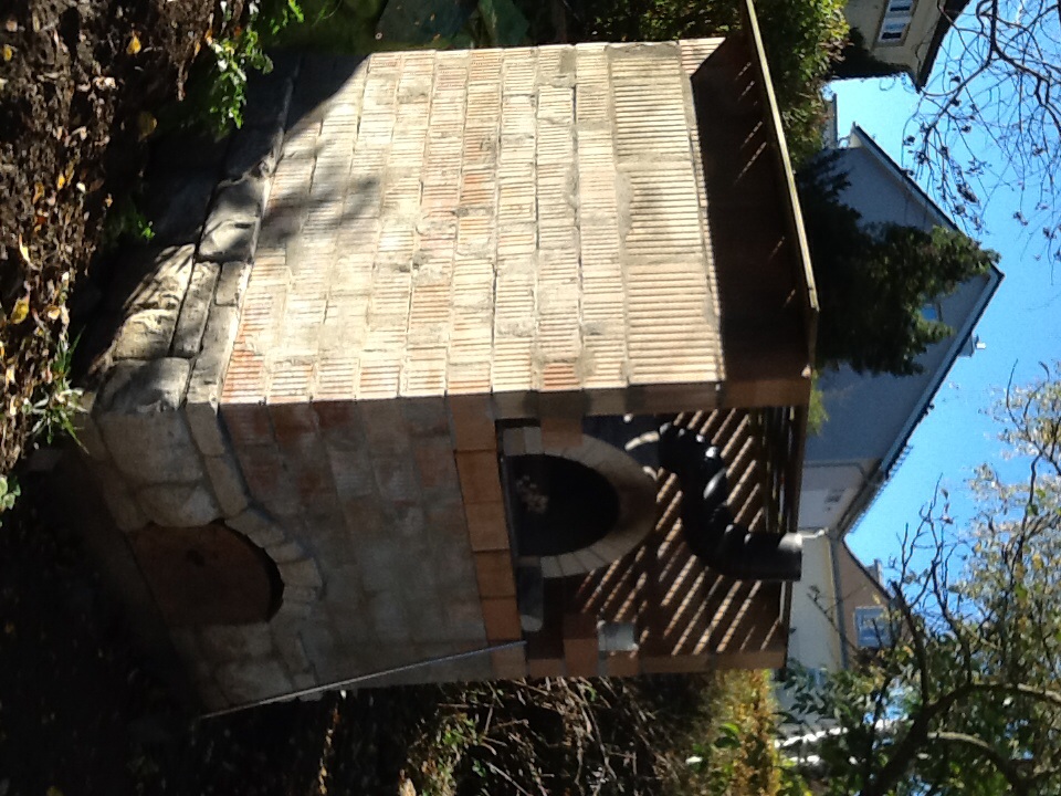

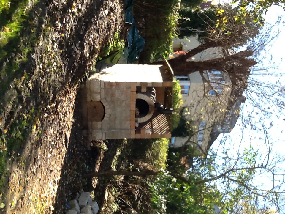

Hallo :sbof: mal ein kleines Update
Hab jetzt mal den Ofen "winter- und regenfest" gemacht, oben ist jetzt noch eine Plane drauf und dann mach ich auch noch ein paar Balken hin, wegen Schneelast :regen:
Am Ende der Maurerarbeiten liefen mir noch Porotonziegel Format 8DF über den Weg.... etwas billiger sogar und man kann ne schöne Strecke legen....UND: man muss weniger Mörtel anmischen :pfeifend:
