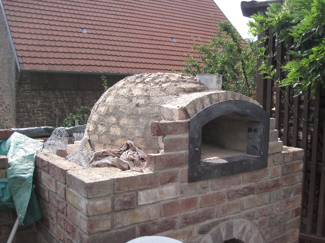

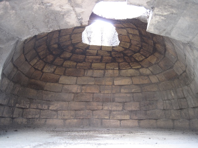

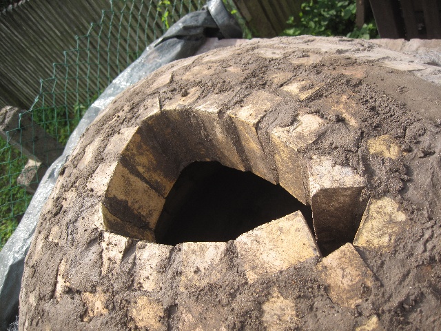

Re: HBO mit Grill
Verfasst: So 27. Jul 2014, 16:21
von muba-griller
Hallo Zusammen,
nachdem ich ja auf meine Fragen leider wenig Resonanz bekommen habe, habe ich einfach mal weiter gemauert.
Hier mal der aktuelle Stand. Die letzten 2 Reihen waren zäh, ich musste die Steine teilweise festhalten bis der Mörtel etwas angezogen hatte.
Vom Größenverhältnis glaube ich, dass ich es optimal hinbekommen habe. Die Ofentüre hat eine Höhe von 27cm, der Ofen wird in der Mitte ca. 39 - 40 cm haben.
