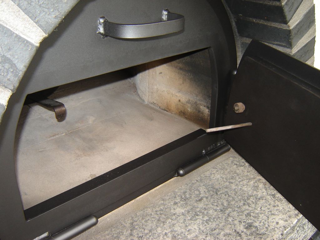

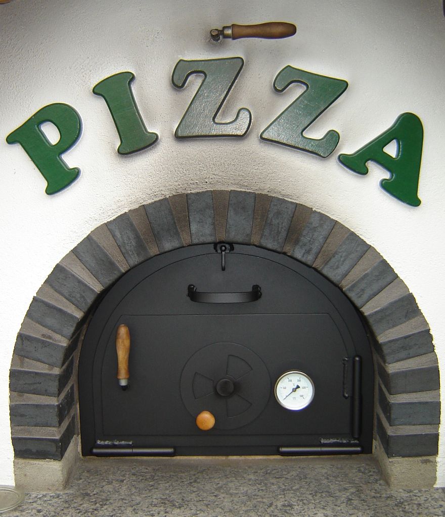

Heute habe ich meine Ofentür lackiert! :laola:

Hi Steini,
so ein schönes schwarz macht schon was her --- edel edel :)
da ich auch noch auf der Suche bin - womit hast Du lackiert?
Hast Du eine genaue Bezeichnung von dem Zeugs? :)
Re: Restarbeiten am Steinbackofen gehen weiter
Verfasst: Di 14. Mai 2013, 15:31
Börni hat geschrieben: Hast Du eine genaue Bezeichnung von dem Zeugs? :)
SENOTHERM®-Ofen-Spray (Schwarz Metallic)
400 ml Sprühdose
Bezugsquelle: Hornbach-Baumarkt
Artikel-Nr.: 17-1644-705.753
Preis: ca. 14,- €
Die Dose war ausreichend für die komplette Tür (innen und außen inkl. Aufdoppelung) :gut:
Verfasst: Di 14. Mai 2013, 15:54
Hallo Steini,
Danke für die schnelle Info. Steht da zufällig eine Angabe bis wie viel Grad der Lack hält?
Ich habe einen aus dem Autozubehör gefunden welcher bis 650 Grad geht:
Auspufflack schwarz (650Grad) hitzebeständig 400ml Motip 650° matt-schwarz, 400ml
Sind das nun beides die gleichen Bestandteile und ist es nur ein Preisunterschied - das eine für Ofenbau und das Andere für Automobile?!
Verfasst: Di 14. Mai 2013, 15:59
Börni hat geschrieben:... Steht da zufällig eine Angabe bis wie viel Grad der Lack hält?...
Nein, zur max. möglichen Temperaturbelastung befinden sich keine Angaben auf der Dose.
Der Lack soll 30 Minuten bei 250° C eingebrannt, bzw. der Ofen auf Maximaltemperatur aufgeheizt werden.

@Steini:
sieht gut aus!
:respekt:
:applaus:

Hallo Steini,
gelungener Abschluss!
Bei Deinem Ofen sieht man deutlich weniger Rauch über der Tür als bei den anderen. Hast Du eine Idee warum?
Liegt es an der Konstruktion oder am Bediener?
Oder streichst Du 2x im Monat :undwech:
Verfasst: Di 14. Mai 2013, 21:42
ovi hat geschrieben:Hallo Steini,
Es liegt an der genialen Tür!
Im Betrieb benötige ich überwiegend die Schlupftür. Somit dient das "große Türblatt" als Abgasführung und Rauchabweiser.
