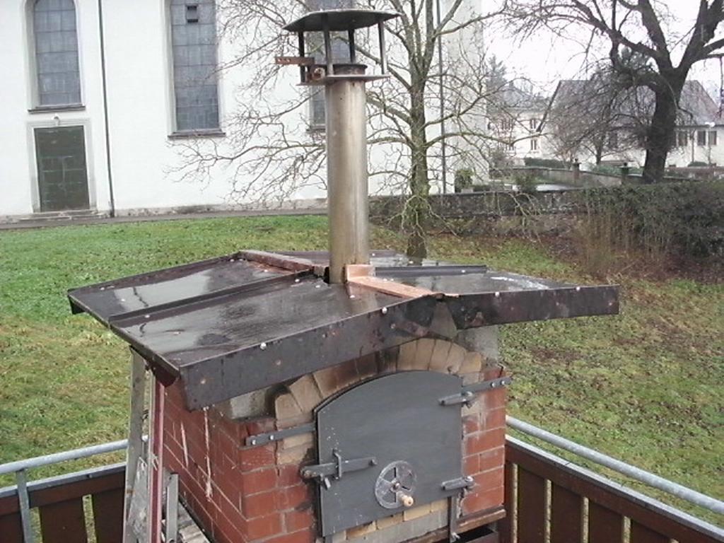

Hallo Heiko,
habe mir auchgedacht, dass es mit dem Holzdach Probleme gibt, vorallem wenn das Dach zu nahe auf dem Ofen ist. Deswegen habe ich mich auch
für ein Blechdach entschieden, aber diesmal ohne Holz, das kann ruhig mal warm werden und es passiert nichts, egal von unten oder von oben,
denn wenn den ganzen Tag die Sonne draufbrennt wird es auch ganz schön warm. Bei meinem Dach habe ich das alte Blech wieder verwendet , unten drunter Ovalrohr auf die Träger , mit Schwerlastanker befestigt und das ganze mit starken Edelstahl-Blechschrauben verschraubt. Es ist noch verbesserungwürdig , aber das werde ich zum Schluss noch machen.
Leider ist mir das Dach noch etwas zu niedrig , habe mir schon ein Paar mal die Rübe angedonnert, aber auch das wird sich einpendeln.

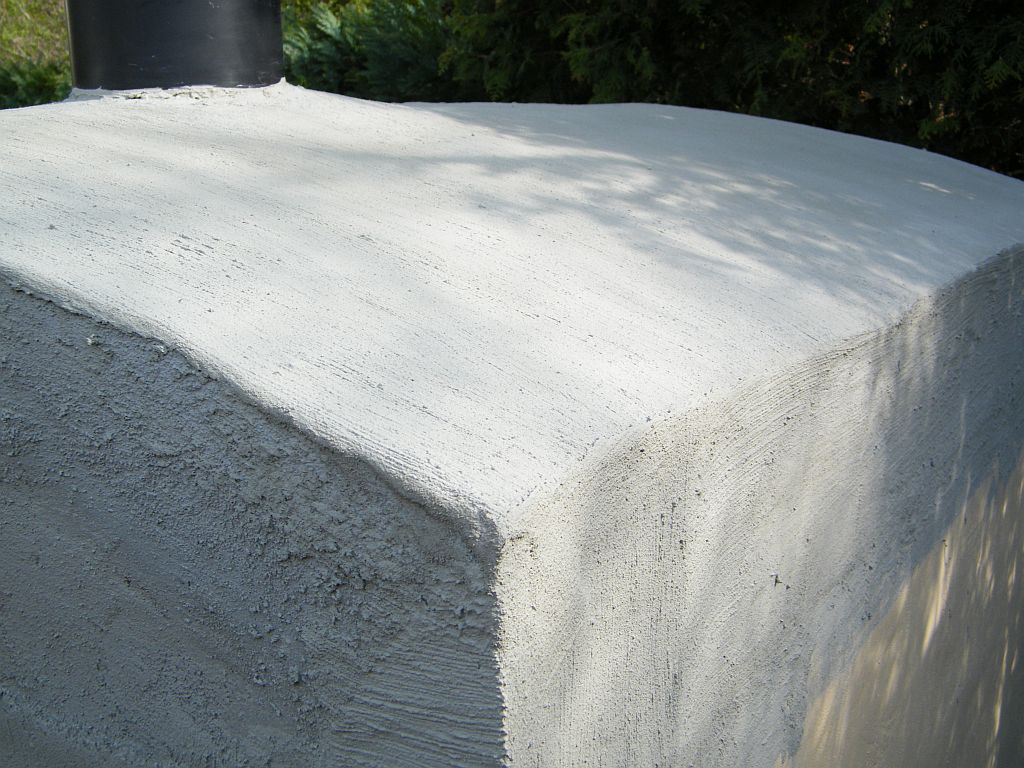

Heute hab ich das Wetter genutzt und ein bißchen weiter gemacht.
Es war zwar kalt, aber wenigstens trocken.
So konnte ich die Oberseite des Ofens mit der Dichtschlämme bestreichen. Insgesamt 3x, so dass ich die vorgeschriebene Schichtdicke von etwa 4mm erreicht haben sollte. Nun kann es erstmal in Ruhe vor sich hin trocknen. Danach wird das Oberteil noch einmal komplett gestrichen.

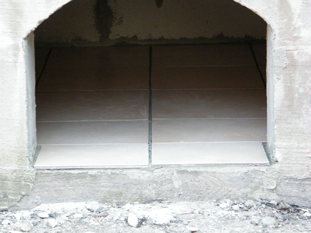

Desweiteren hab ich unterm Ofen leer geräumt und ausgefegt, um anschließend fliesen zu können. Also Platzangst darf man da nicht haben...
Muss jetzt auch ein bißchen trocknen, dann gehts ans Verfugen. Wird auch nochmal lustig da unten drin.
Aber seht selbst:
(406.12 KiB) 306-mal heruntergeladen

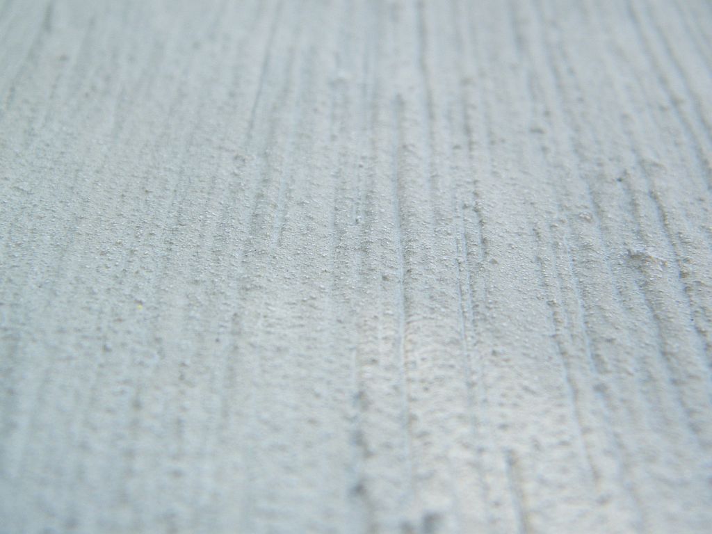

Nahaufnahme:

Hallo Iceman,
ich würde an den Schornstein eine Regenhaube (oder wie es auch immer heißt) anbringen.
Sie wird nur geklemmt und das Wasser läuft dann nicht in die Fuge zwischen Blech und
Kuppel. die Fuge wird kommen durch die themischen Unterschiede im Betrieb des Ofens.
Was sollen die Fleisen im Ofen? War dein Boden nicht fertig? Was sind es für Fliesen?
Womit hast du geklebt?
Ja, mit der Regenhaube hast Du wohl recht.
Wegen der Fliesen hat mich meine Frau auch schon gefragt. :frage:
Der Boden war fertig, aber ich finde, es sieht gefliest besser aus. Obwohl man davon kaum was sehen sollte, wenn alles mit Holz ausgefüllt ist.
Die Fliesen waren noch Restposten aus meinem Keller :pfeifend:
Geklebt habe ich mit Flexkleber, den ich auch schon für meine Terrasse verwendet habe.

Hallo Iceman,
auch wenn ich dir hier etwas weh tue, ich meine das mit den Fliesen war ein Fehler.
Es sieht vieleicht schöner aus, doch es bringt nichts. Ich hätte erhlich gesagt ein
paar Bedenken wegen der Lebensmittelechtheit (Fliesen/Kleber).
Wenn, dann hätte ich unbehandelten Terracottaboden, oder lebensmittelechte
dünne Schamottsteine nur reingelegt.
Beim betreiben werden die Fliesen sicher Schaden nehmen.
Tut mir leid, aber das ist meine Meinung.
