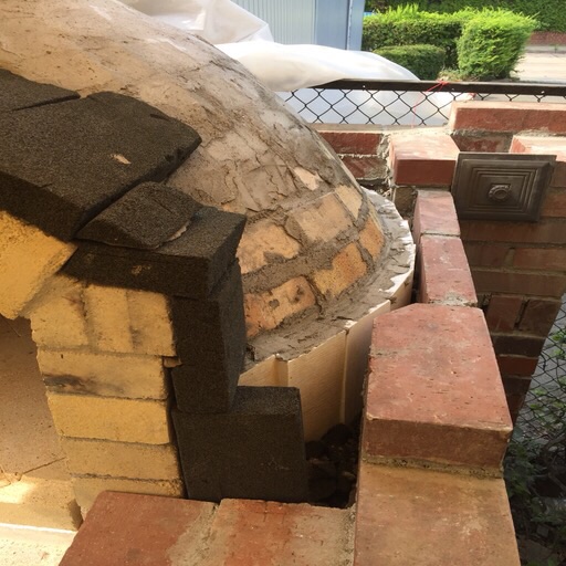

Da ich etwas Platznot hatte, wenn ich noch isolieren wollte, wurden an den Außenseiten halbierte Ziegel verbaut.
In den Zwischenraum kamen dann noch die restlichen Kalziumsilikatplatten und auf der Rückseite und am Portal etwas Schaumglas, das ich bei meiner letzten Kleinanzeigentour ergattern konnte.
Rechts an der S
eite sieht man noch die Rvidionsklappe für den zukünftigen Schornstein.
Aber seht selbst...

Nachmittags noch die Tür mit Dichtschnur eingebaut und die Drosselklappe mit nem Meter Rohr verlängert, da die Familie nach Pizza bettelte

Den oberen Bogen Mauern. Dazu habe ich immer die gleiche Schablone genommen, damit die Bögen alle ähnlich werden.
Also als erstes den Radius der Tür übertragen und dann erst den unteren Bogen mauern.
