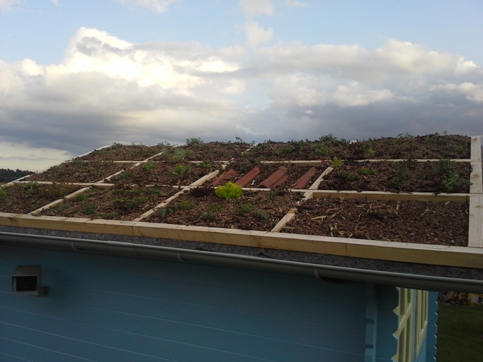

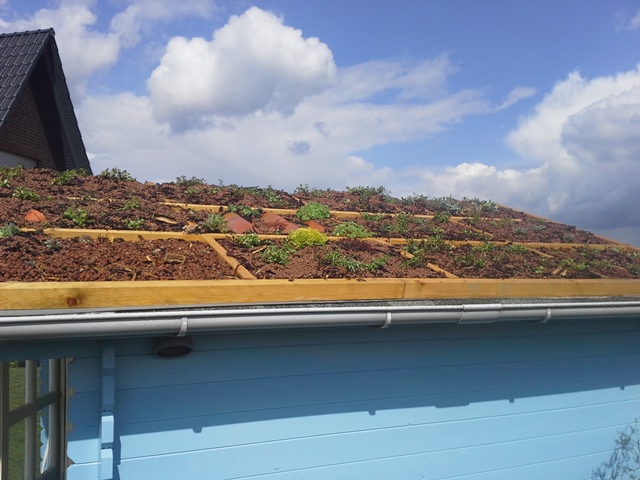

So, es ist vollbracht.
Eigentlich wollten wir Samstag das Dach bepflanzen, aber ich mußte morgens Impfstoff für die Hühner holen und mein Gehilfe hat bei einem Züchter noch für Ausstellungen ungeeignete Hähnchen in Hälften geholt. (bevor ihr im Supermarkt teure Hähnchen mit Pseudo-Tierschutzsiegel kauft, sucht mal einen Rassegeflügelzüchter in der Nähe auf. Wir haben 4€ das Kilo bezahlt)
Mittags gabs dann die "Pizza auf die Faust" vom Großblech. Das Problem war nur, dass die Pizza super geklappt hat, aber das auf die Faust nicht und so saßen wir bis zum Abend ohne einen Handschlag gemacht zu haben.
Also mußten wir (Steini wird mich schlagen) am Sonntag aufs Dach. Aber wir haben ja keinen Lärm gemacht und ich hab es für mein Seelenheil gebraucht, damit endlich mal eine Baustelle fertig wird.
Vaddern hat also den Blähton mit Rindenmulch vermischt und mir eimerweise das Substrat hochgereicht, wo ich dann gleich Sedum- und Sempervivumarten eingesetzt habe.
Jetzt werde ich demnächt nochmal ein paar Hornspäne aufbringen und etwas Kies drüberstreuen.
Dachbegrünung vorne.jpg (121.75 KiB) 5024 mal betrachtet
Dachbegrünung hinten.jpg (118.7 KiB) 5024 mal betrachtet

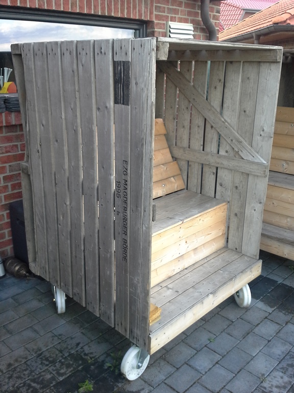

Und jetzt wo der Sommer endet sind auch unsere Obstkisten fertig geworden und hoffen, dass die Bretter innen dann wenigstens noch verwittern.
Obstkiste 2.jpg (187.84 KiB) 5024 mal betrachtet

Adrian,
wie Obstkisten, das sind doch Strandkörbe ?!
Dein Dach wird prima. Du wirst Dich wundern wie schnell das eigentlich geht. Ich freu mich jeden Tag über mein Gründach, was gerade anfängt überall zu blühen.

Meine Frau wollte Strandkörbe haben,
aber da war ich nie Fan von. Die gehören an die See und nicht in die Südheide.
Dann hatten wir mal eine kleinere Kiste mit Hocker drin gesehen und dann kam
uns diese Idee.
Beim Dach bin ich auch gespannt, ob es auch so wird wie man sich denkt.
Gerade bei der geringen Substratstärke und der Schräge.
Experimentell habe ich, wie du auch, Edelweiß eingesetzt und Walzenwolfsmilch.
Im Herbst setze ich noch Zwiebeln von Wildtulpen und Allium ein.
Bleibt also spannend.
