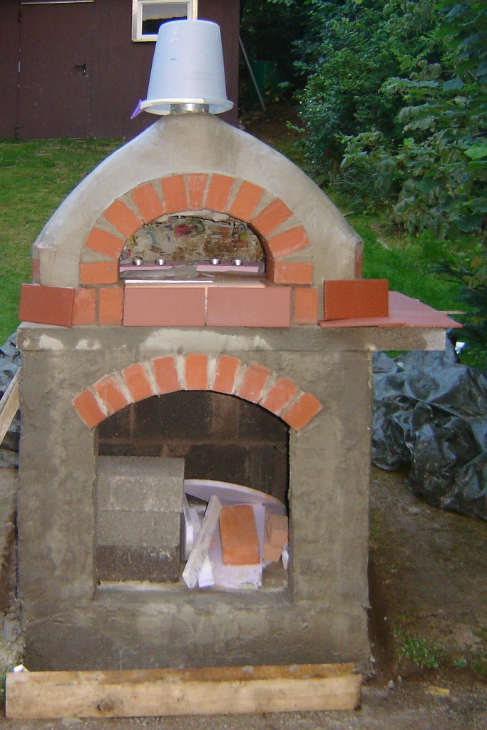

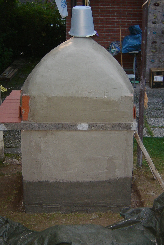

Re: Und schon wieder einer ... SBO im Siegerland
Verfasst: Sa 14. Sep 2013, 08:48
von einback
Bilder.
Kuppel geputzt
Kuppel ist verputzt
Kuppel ist verputzt
von hinten
Blank und glatt
Blank und glatt

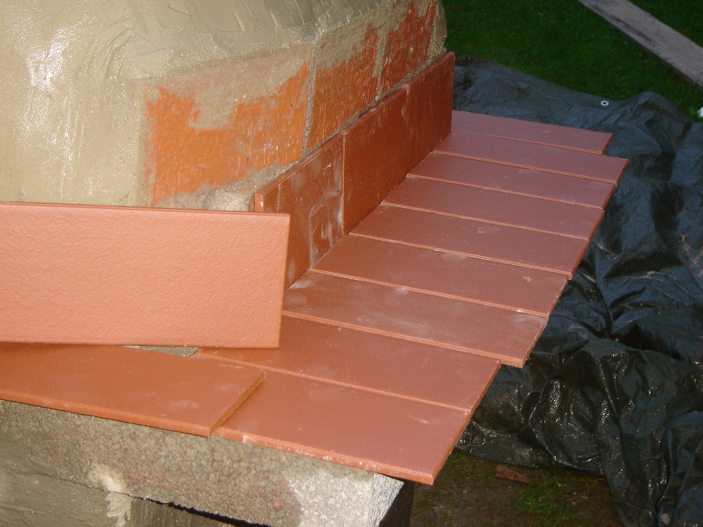

Als nächstes kommen noch die Dichtschlämme über die Kuppel und ein paar Platten dran.
Die Platten sollen die Seiten verblenden und die Ablage zieren. In etwa so:
Platten
Platten
Verfasst: Sa 14. Sep 2013, 16:05
von Ottis Eicher
Hallo Einback,
Dach willst du keins machen, oder? Warte mit dem Plattenkleben
bis du die ersten Feuer genacht hast und nimm dich in Acht mit
dem Feuer. Nicht zu viel Feuer, dann lieber lange auf
Temperatur halten. Ich glaube du wirst noch ein paar Risse
bekommen, doch ich kann mich auch täuschen.
