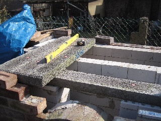

Ich habe die Stahlbetonstürze auf meine Kalksandsteinmauern geklebt. Eigentlich wollte ich jetzt nochmal eine Schicht Beton (ca. 8cm) darauf machen, bin mir jetzt aber nicht sicher ob ich das überhaupt brauche. Was meint Ihr ? Reichen die Stürze (Stärke 8 cm) aus und ich mache nur noch eine dünne Schicht drüber damit es eine ebene Fläche ist oder sollte ich doch nochmal die dickere Betonschicht machen ?
Zum weiteren Bodenaufbau bin ich mir auch noch nicht ganz sicher. Ich möchte alt nächstes Porotonsteine (ca. 10 cm) als Dämmung auf den Boden legen. Ist es sinnvoll die mit Quarzsand zu füllen oder kann ich die auch einfach so drauf legen und die Schamotteplatten (6cm) einfach oben drauf ?

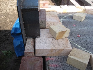

Nachdem ich die Stürze eingebaut hatte habe ich mal einen Probeaufbau der Ofentüre und der ersten Reihe Schamottesteinen gemacht. Es war gut, denn da sind auch schon die nächsten Fragen aufgetaucht. Schaut es Euch mal auf dem Bild an:
1. Geht der Anschluss Ofen an Portal so wie ich es gelegt habe ? Die entstehenden Ecken würde ich mit dem Schamottemörtel zu machen.
2. Die Ofentüre würde ich gerne wie auf dem Bild einbauen:
Außen zunächst einen halbierten Ziegelstein und dann das Portal aus Schamottesteinen. Da sollte ich doch zwischen Ziegelstein und Schamotte eine Isolierung einbauen, oder ? und was nehme ich da ?
In dem Bereich wo die Ofentüre an den Schamottestein anliegt würde ich eine Ofendichtschnur dazwischen klemmen. Meint Ihr das hält so ?

Also ich habe auch Stürze statt Betonplatte genommen und 50 mm Betonplatten darauf geklebt. Habe mir das vorher statisch berechnen lassen. Allerdings ist mein Backraum ein Tunnelgewölbe. Die Last des Gewölbes wird ja eher auf die Außenmauern übertragen. Auf den Betonplatten habe ich 100 mm Porenbeton-Steine (Ytong) geklebt. Darauf dann 5 cm Quarzsand und daruf dann schwimmend der Backboden. Das mal so als Anregung 8-)

Habe heute auch mit einem Maurer gesprochen, der sagte mir ich bäuchte da nicht nochmal extra Beton draufmachen, da ich durch meine mittlere Zwischenmauer eine maximale Spannweite von ca. 60 cm habe.

60cm Spannweite mit Stürzen dürfte vollends unkritisch sein ... die Stürze gehen durch und werden in der Mitte unterstützt: dadurch ergibt sich ein negatives Moment am mittleren Auflager und die Feldmomente werden noch kleiner ...
ABER (wenn ich das auf den Fotos richtig interpretiere): Deine Stürze sind rechteckig (7x17,5?) ... die Stürze sind eigentlich so gemacht, dass sie über die längere Seite tragen (hochkant einbauen) ... d.h. die Eisen liegen unten und evtl. oben im Sturz ... die liegen jetzt bei Dir aber auf der Seite ... jetzt ist bei Dir nicht nur die statisch-wirksame Höhe kleiner sondern auch die Zugbewehrung komisch verteilt ... etwas draufbetonieren würde die statische Höhe evtl. vergrößern - aber es würde mehr Last auf die Stürze kommen und die Zugbewehrung noch mehr belastet (von der Du eigentlich mehr haben müsstest) ... das "Hauptproblem" könnte der Sturz werden, der vorne quer liegt (ich kann aber die Spannweite und Auflager nicht so recht erkennen) ...
jetzt gibt es mehrere Lösungsansätze:
1. alles so lassen, wie es ist - einfach weiter machen (rein optisch aus der Ferne betrachtet sieht die Konstruktion trotzdem sehr haltbar aus)
2. alles so lassen und mal testweise ganz viel Baumaterial auf die Fläche stapeln (quasi als Bruchtest) ... wenn es hält: weitermachen
3. die Lage Stürze als schicke Schalung nehmen, eine Q-Matte hinlegen und 12-15cm drauf betonieren
4. die Stürze wieder runterkloppen so lange sie noch nicht richtig fest sind ... um 90° kippen und wieder verkleben (dann brauchst Du aber mehr Stürze)
zu Deinen Kalksandstein-Auflagermauern: Hast Du die geklebt? KS-Plansteine werden geklebt - diese meiner Meinung nach nicht ... aber auch das wird Deine Ofen nicht zum Einsturz bringen
jetzt habe ich aber genug rumgemekkert - aber Du hast gefragt ... Dein Außenmauerwerk finde ich ganz toll - innen ist es halt etwas eigenwillig
viele liebe Grüße
Sebastian

Du hast vollkommen recht,die Stürze sind rechteckig. Der vordere Sturz liegt auf 2 Kalksandsteinpfosten (also 2 Steine nebeneinander und dann einer an der Kopfseite davor) mit einer Spannweite von max. 60 cm (eher 50 cm).
Jetzt kommt mir gerade noch eine andere Idee.....wie wäre es mit einer weiteren Schicht Betonstürze quer darauf verlegt........????
Die Kalksandsteine habe ich verklebt, aber mit einer ganz dünnen Schicht Kleber.
Bin mir jetzt etwas unsicher was ich machen soll, mal schauen.
