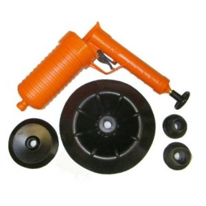

für den Druckluftbetrieb gibt es spezielle Abflussreiniger.
Ich habe ein Gerät von Schneider.
Die Dinger gibt es auch zum Aufpumpen. So ein Teil habe ich auch noch (ALDI).
So ähnlich sehen die Reiniger aus:
Meiner Meinung nach gehört so ein Teil in jeden guten Haushalt. :pfeifend:

Der Meinung bin ich jetzt auch, Steini (wer den Schaden hat, spottet jeder Beschreibung). Mir sagt das von Hardy ins Rennen geworfene System mit den dünnen, stabilen Schläuchen zu.
Aaaaaaber als ich das Bild Deines letzten Beitrages sah, viel es mir wie Schuppen aus den Haaren: Ich habe mal so ein "Druckreiniger Magic plus" Set gekauft und das liegt nun vor mir. Da ist so ein stabiler Gummiteller dabei und damit könnte es in Verbindung mit der Druckluftpistole (der Kompressor steht noch unterm Backofen...) klappen. Bevor ich das Klo abbaue, versuche ich es auf die Druckluftart.
