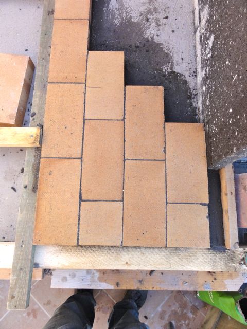

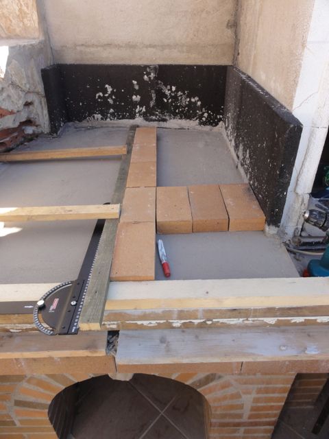

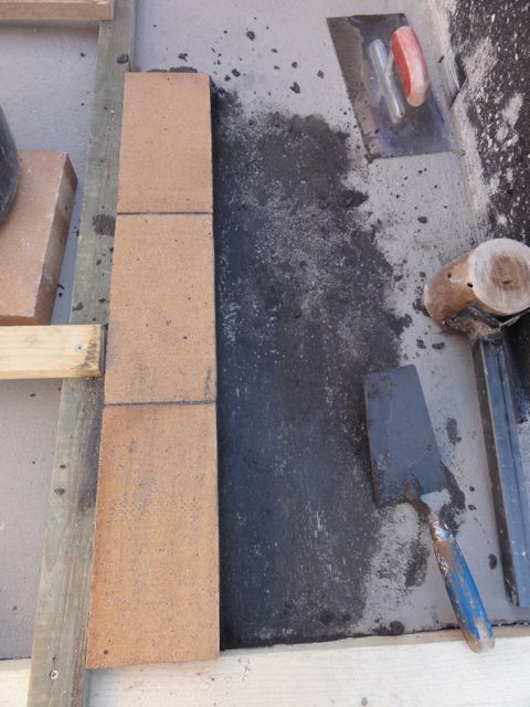

Also. Zunächst einmal versucht an meinem Bauwerk mit 6 Ungeraden eine Winkelfeste Anlage zu machen. Die Hauptfuge ist in der Mitte, wenn man durch den Ofen nach hinten schaut in einer Flucht. Drumum wird mit Steinen oder Feuerbeton aufgefüllt. Das verschwindet nachher eh im Bauwerk.
1. Schritt einen Winkel zur vorderen Kante (die soll die Hauptrolle spielen) gelegt und Anschlaghölzer angeschraubt. So kann ich den Stein auch mit dem Hammer "auf Linie" trimmen.
Nun die wichtigste 1. Reihe gesetzt. Immer schön an der Latte entlang. (Den Spruch habe ich früher immer meiner Frau ans Ohr gehaucht).

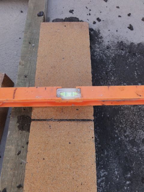

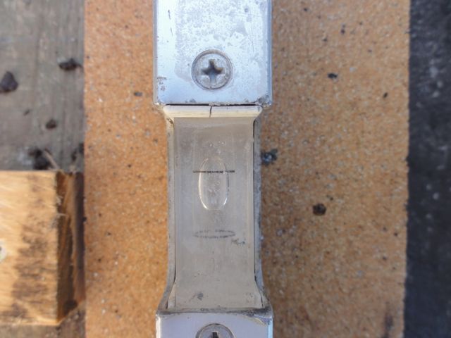

Das Gefälle des Backbodens. Quer in Blei und nach hinten aufsteigend.
Ich habe das mal irgendwo gelesen, daß das die Handhabung mit den Schiebern erleichtert.
Quer
Nach hinten aufsteigend (Höhendifferenz ca. 4km auf der Strecke von hier zum Mond) Will damit sagen die Steigung habe ich glatt aus der Luft gegriffen.

Wie man sieht sind die Steine nicht Maßhaltig und die Ränder teilweise ziemlich abgerubbelt. Aber das ist die kostenlose "Patina - ab Bauhof"

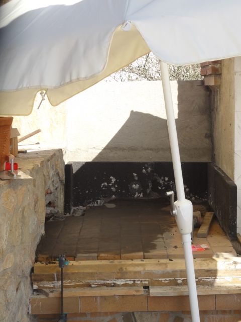

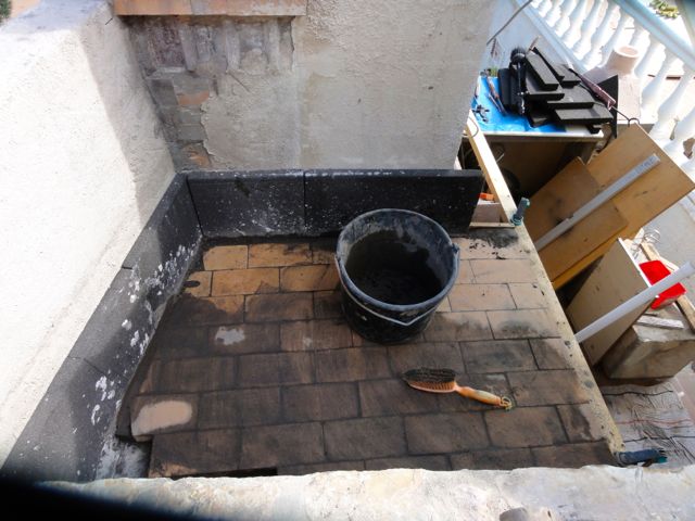

Mein Backboden ist fertig, muß nur nochmal mit dem Feuerbeton über die Fugen. Die Steine sind doch ziemlich "Windschief" aber was solls. Das reicht.
Der Wind und die Sonne trocknen alles schneller aus als mir das lieb ist.

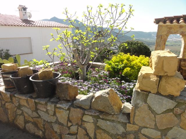

Mittlerweile sammeln sich auf meiner Mauer die "Fundstücke" vom Gassi gehen bringe ich mir immer einen Bruchstein mit möglichst geraden Kanten mit. Für die Einmauerung.
Die Tonsteine sind zum Teil schon im Wasser um aufzuweichen und werden nun nach und nach mit Sand vermischt
