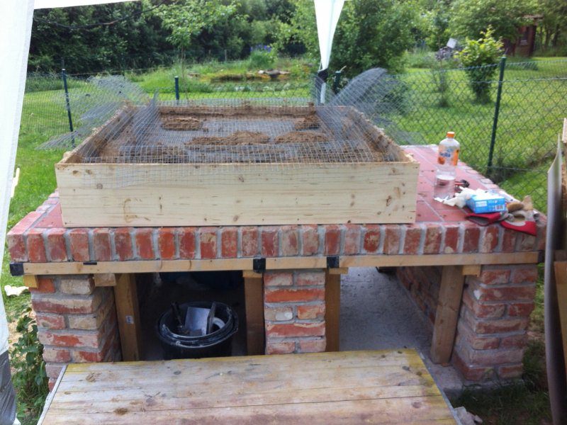

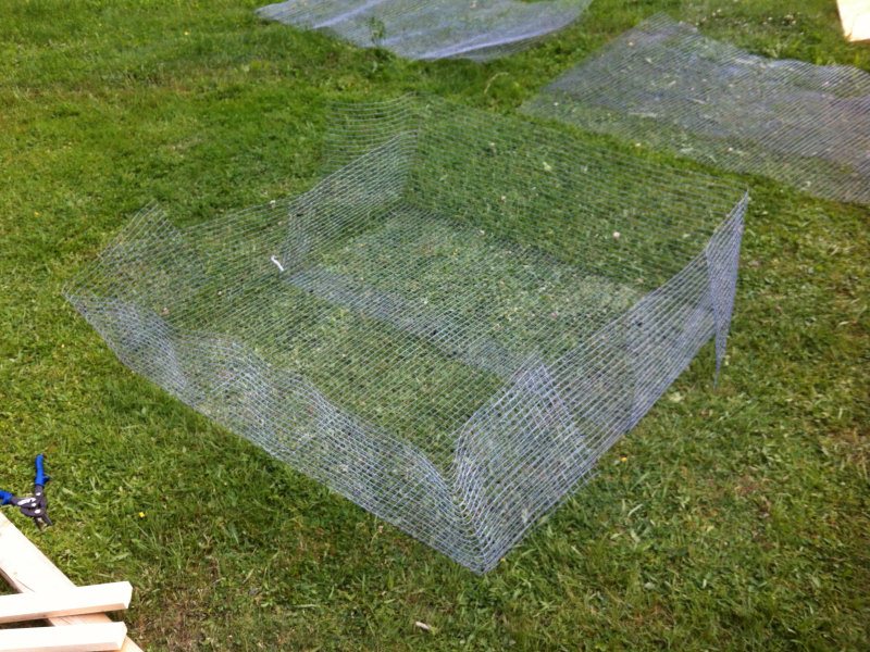

NÖÖÖÖÖ, es ging natürlich weiter:
Verfasst: Mo 5. Nov 2012, 07:36
von Lehmbackbrauer
Insgesamt habe ich 3 Schichten gemacht, die etwa 7 cm. Abstand haben. Wie man noch sehen wird, sind die so hoch gewählt, dass vom boden her eine gute Verbindung zur Kuppel möglich ist.

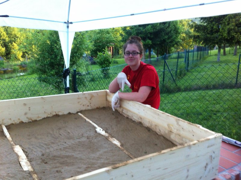

Nächster Arbeitsschritt
Verfasst: Mo 5. Nov 2012, 11:39
von Lehmbackbrauer

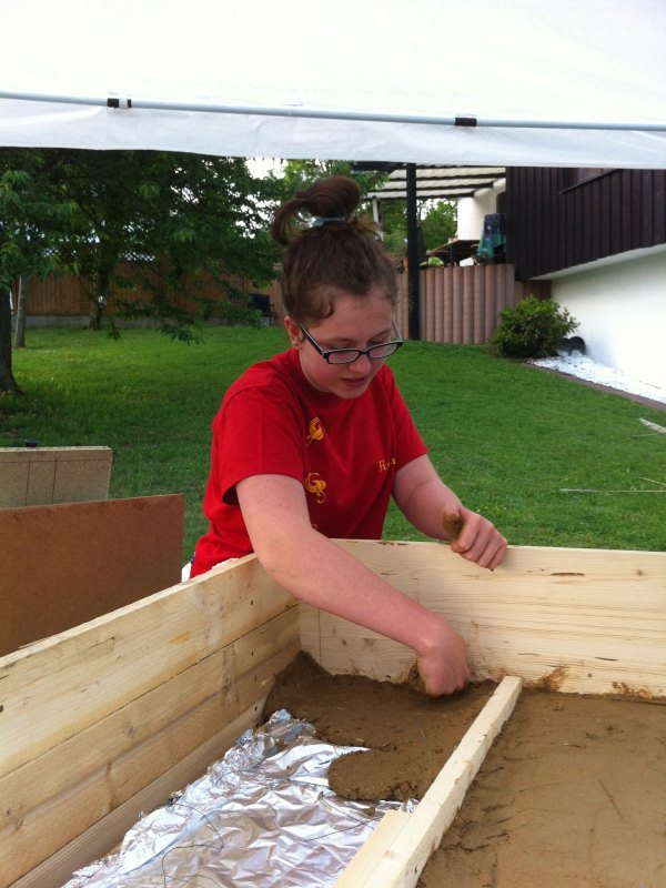

So, in die Bodenschalung kam dann eine Steinwolle-Isolierung, die ich mit Alufolie ab-<br />gedeckt habe. Inzwischen habe ich erfahren, dass Alufolie sinnlos ist, weil die recht schnell verrotten soll. Rundherum ein bisschen Platz gelassen (5 cm), damit man von aussen später die Isolierschicht nicht sieht. Auf dem Foto übrigens meine Tochter, die fleissig geholfen hat.

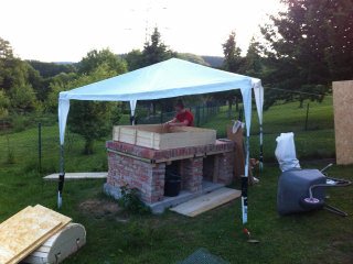

Hier schon mal ein kleine Gesamtansicht, die einen guten Eindruck vermittelt.
IMG_0849 - Kopie.jpg (19.2 KiB) 4705 mal betrachtet

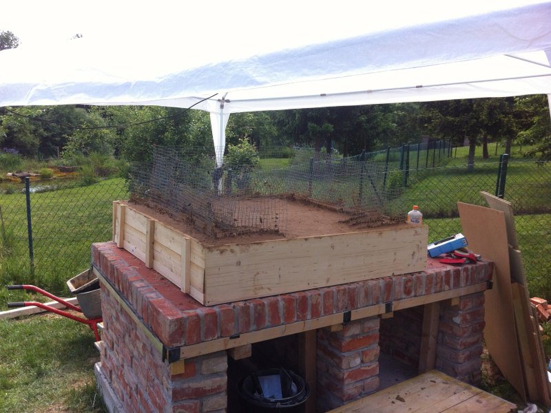

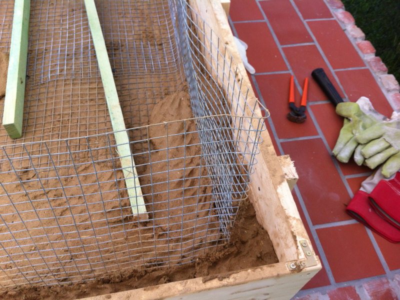

So, erste Lage ist fertig. Fast. die Latten waren eingelegt, damit die Höhen recht präziese sind. wurden dann herausgenommen und die Gräben geschlossen.
Danach die erste Arminierung rein und das gleiche Procedere wieder durchführen.
Letzte Schicht. Hurra!
Boden ist fertig!

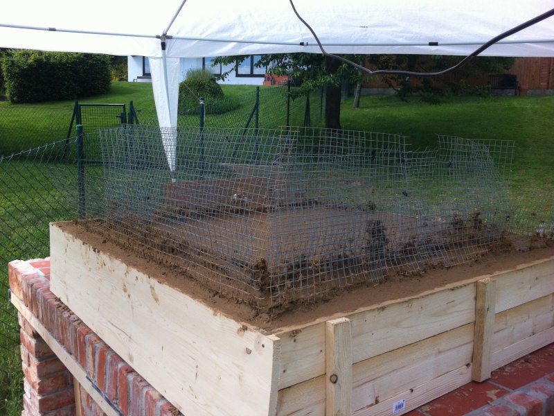

Verfasst: Mo 5. Nov 2012, 11:42
von Lehmbackbrauer
Ich finde, man kann den späteren Backraum gut erkennen.
seitlich von hinten
seitlich von hinten
