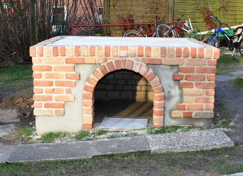

Verfasst: So 11. Mär 2012, 08:40
von Farmer3s
Hallo :sbof:
Gestern wurde bei mir die Winterpause beendet und ich hab ein wenig verfugt, heute wird der Rest dann verfugt. Damit komme ich dann endlich aus der blöden Arbeitshöhe raus und hab den Unterbau dann fertig :mrgreen:
