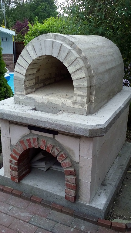

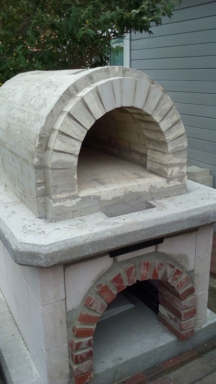

Sauber gearbeitet, der Tunnel steht wie ne "1"
Re: Tunnelofen a la Panki
Verfasst: Di 6. Jun 2017, 07:24
von Bienenrolli
:gut: Astrein !! Super gearbeitet, sehr schöner Tunnel.

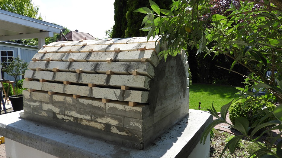

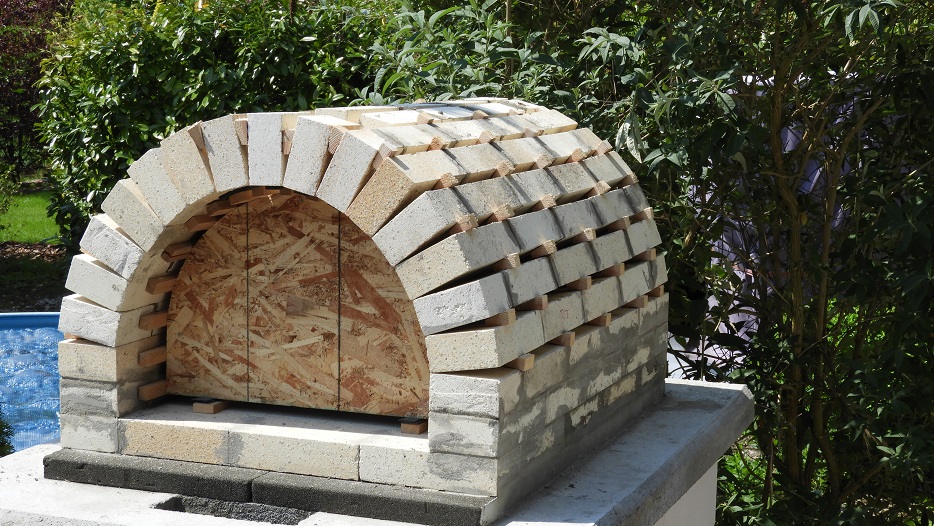

Vielen Dank, ich hatte die Steine vorher alle gekeilt und dann erst verfugt. So bin ich genau einmal herum gekommen ohne große Fugen im Innenraum. Im Anhang ist noch ein Bild vom Keilen....

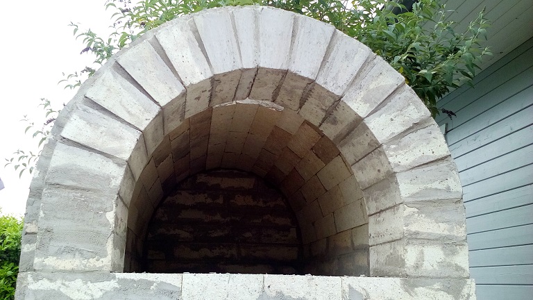

So, der Portalbogen ist nun auch fertig.
Verfasst: Di 13. Jun 2017, 07:07
von Bienenrolli
Astrein, das sieht richtig gut aus. :gut:
Vor allem die Idee mit den Keilen find ich gut.

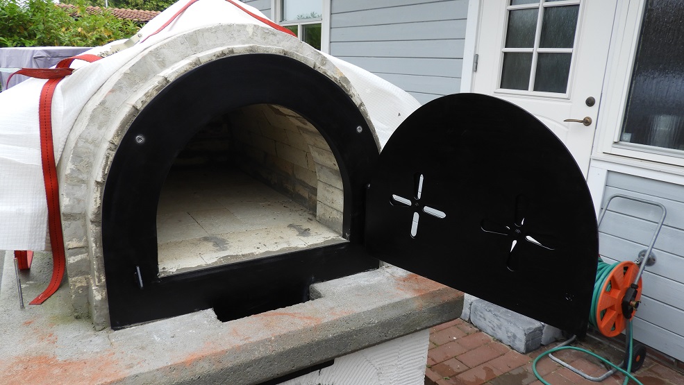

Verfasst: So 1. Okt 2017, 11:42
von Panki

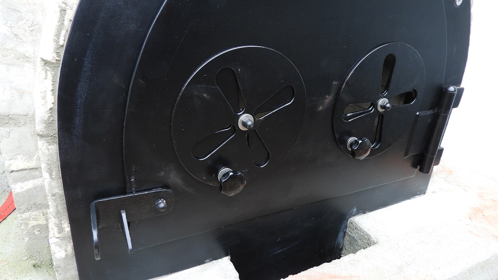

So, nun geht es endlich weiter. Leider hatte ich in letzter Zeit so viel auf dem Zette, daß ich nicht weitergekommen bin.
Ich habe nun endlich die Tür eingebaut.
